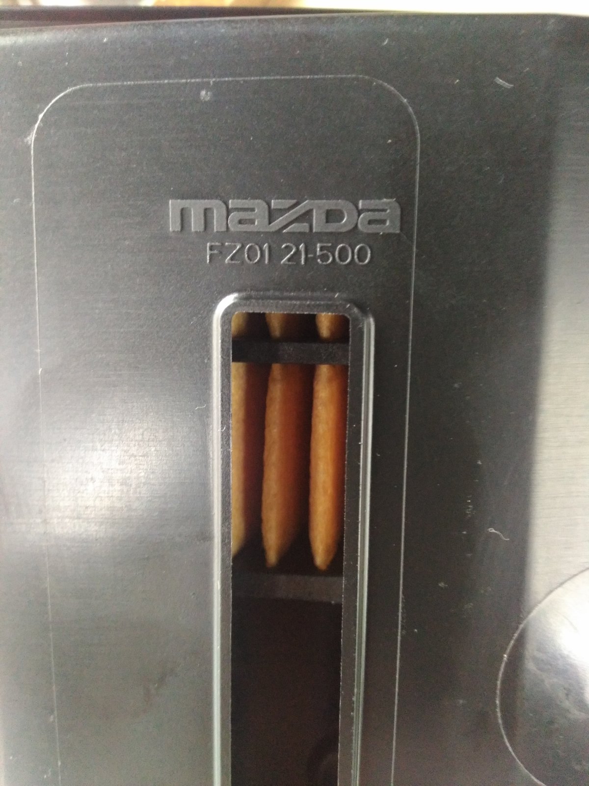

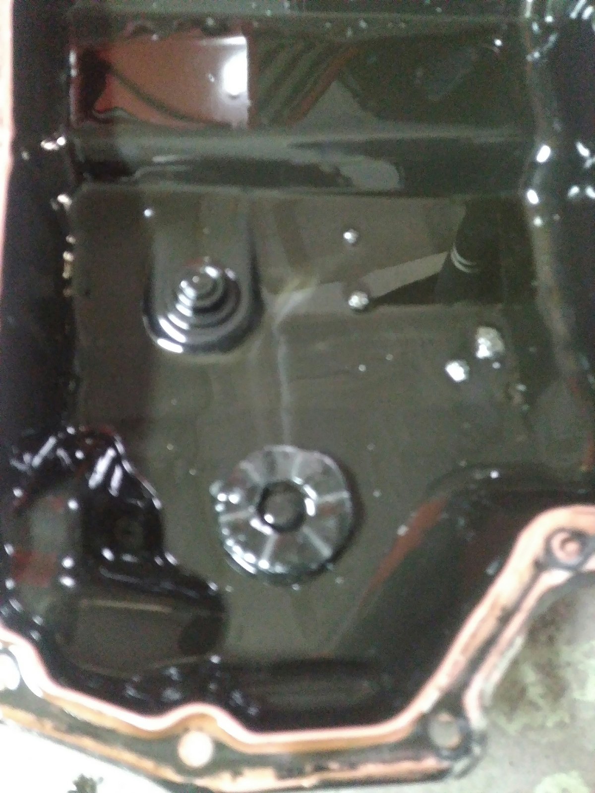

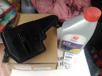

Поменял на днях в СХ5 супруги автоматную жижу с фильтром. Пробег 72тык. жидкость не убитая, но грязная на вид. Когда сливалась струя имела рубиновый оттенок, но на бумаге сине-зелёная. Не стал ничего колхозить слили, сняли поддон, заменили фильтр, поставили поддон и залили 4л. Zic atf multi lf. Завёл пощёлкал селектором заглушил слили ещё залили около 4л. Весной ещё обновлю. Хотел идемитсу но зик побогаче будет здесь есть таблица:
a-ha практически на всех акпп на холодную есть толчки, с прогревом уходят.
Поддон и магниты у тебя более менее норм, не грязные, рабочее состояние, сменил в нормальном интервале.
Мастер затягивал поддон с колдовством, ждал когда герметик подсохнет (как я понял).

  21.10.2018 в 20:05, Евген 48 сказал:
Раскрыть
Уффф! Успокоил! :yahoo:
