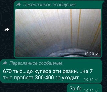

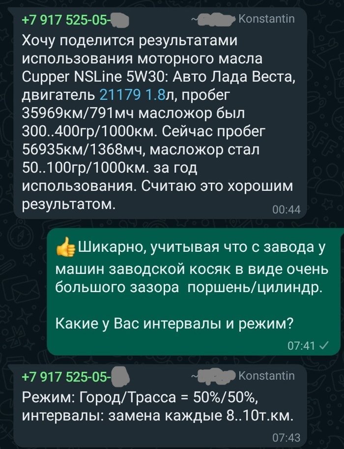

Каждый находит что то свое в нем. Например веста, жрущая масло с завода начинает есть в 4-6 раз меньше.

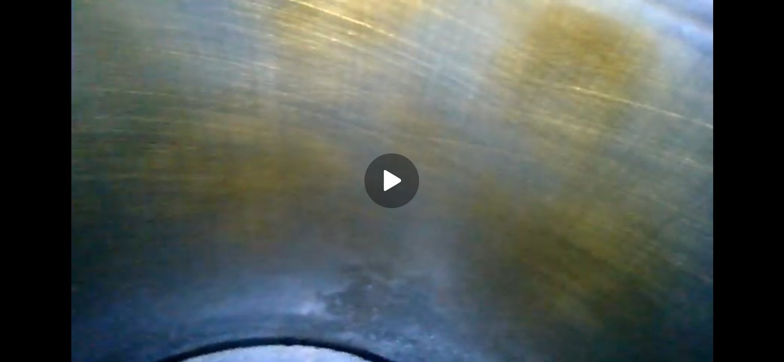

Мотор 7a-fe с пробегом 670 тым с полным отсутсвием хонинговки по куругу ест 300- 400мл до замены.
Такой мотор без хонинговки на обычом масле обычно уже не жилец.
Я тоже решил свои проблемы с износом цилиндров.

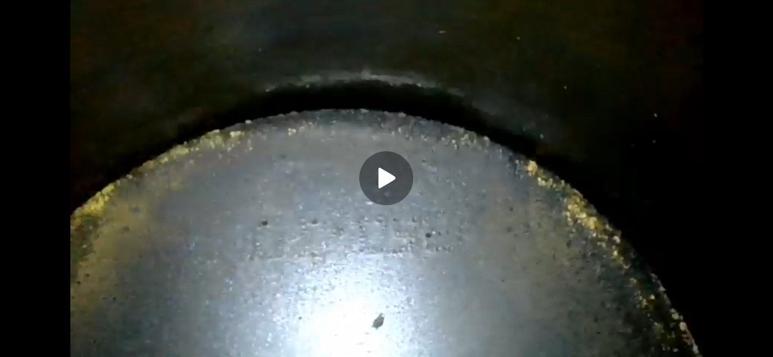

Мне попался недавно человек, который 10 лет на куппере (2 машины). Начинал лить еще на заре, когда только одно масло у них было.
На последней машине он проехал 80 тыс/5 лет, (купил б/у типа 140 тыс.) Говорит как перешел на куппер перестал подливать масло.
Я заглянул в цилиндры и там все прекрасно. Не скажешь, что 220 тыс прошла-

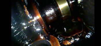

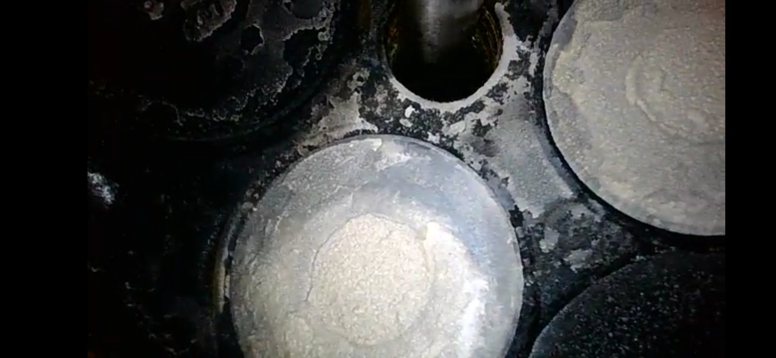

А заглядываешь порой в в тойоту на 200 тыс на обычном масле и там все в золе, нагаре, кольца залегли, масло подъедает-
Screenshot_20220418_103839_com.yandex.browser.thumb.jpg.877ae17f4441fad2948475dbdfb435b9.jpgScreenshot_20220418_104010_com.yandex.browser.thumb.jpg.9f8d24f33931f06d5e4686a63edf8009.jpg
Screenshot_20220418_112709_com.yandex.browser.thumb.jpg.3ad49a4a82a1fd0adc8fa2cdc659976d.jpg
Я уже кучу моторов пересмотрел и они разительно отличаются в камере сгорания от машин на куппер. У куппер свой почерк - нет золы на поршнях, выпускных клапанах и свечах, местами плакирование в неплотных зонах. Очищение начинается с первого интервала. А ведь избыточные отложения в КС это детонация, откат угла зажигания и снижение мощности. Масложор вообще молчу.
И вот каждый пусть сам решает лучше или хуже это беззольное масло.
