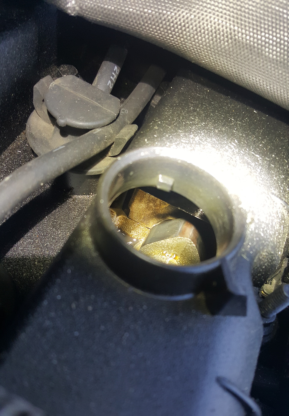

и вот начался эксперимент с маслами куппер :smile:
24246км - 35268км(510м.ч.) Cupper Ns-Line 0w20 угара масла не было

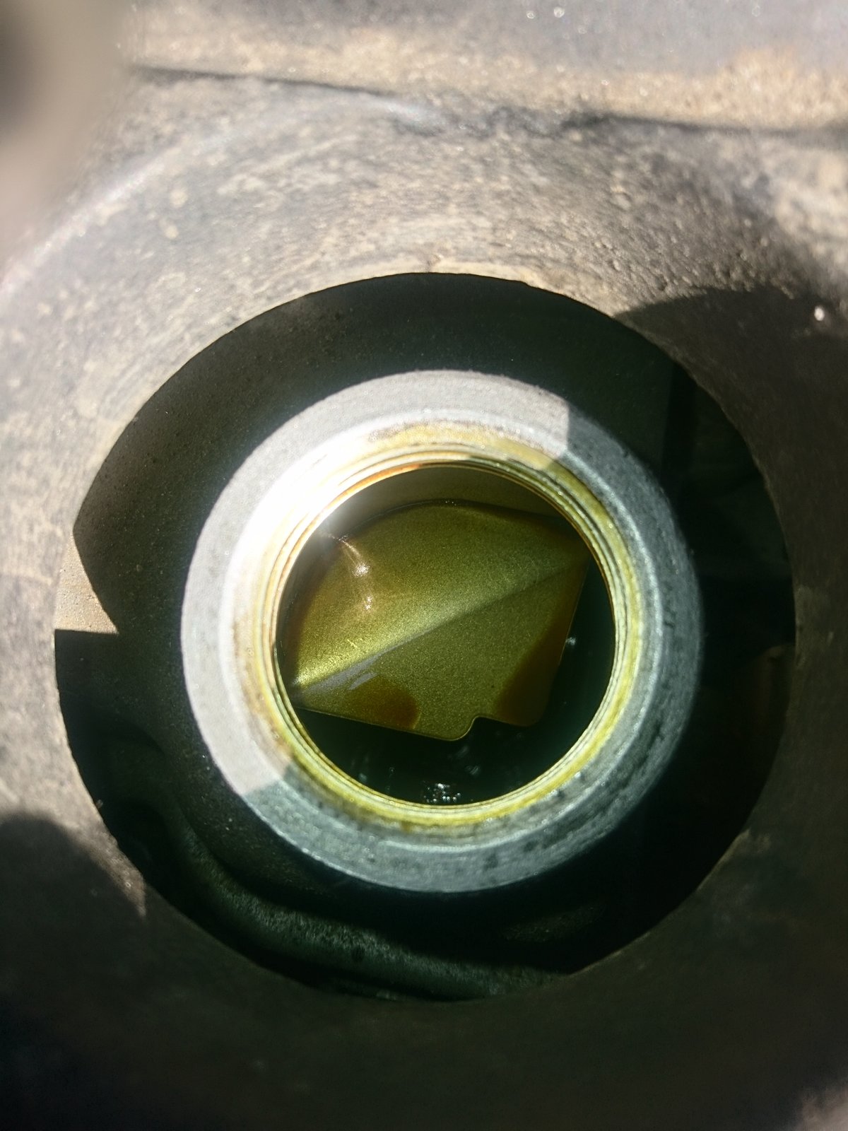

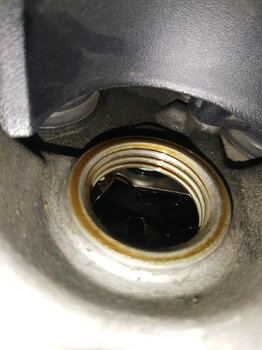

сразу 510м.ч. :fool: :biggrin: и получил на маслозаливной горловине
налет этот легко стерся
20190326_110721.thumb.jpg.f2f79159b9c2ed2efbaadbaf57e557e9.jpg20181112_090552.thumb.jpg.ebcfb1ac99c454d7cbb51616033c0772.jpg
сменил масло.
35268км - 46393км(495м.ч.) Cupper Ns-Line 0w20 лаб.анализ на 45670км(там было 463м.ч.) угорело до отметки минимум по щупу
тоже получил налёт, который тоже легко стёрся
IMG_20190729_125411.thumb.jpg.3653cdecb2b550f0cb102f88a2d20b52.jpgIMG_20190729_125514.thumb.jpg.90f96d8cee195a620eb6811087635ba8.jpgIMG_20190729_125521_1.thumb.jpg.3f1ce88d12ce9b03c50777c931b01317.jpgIMG_20190729_125659.thumb.jpg.2767d6d2549df190d9e71f8f5e77c6f6.jpg

46393км - 53660км(340м.ч.) Cupper Ns-Line 0w20 угара масла не было
за 340м.ч. всё равно налёт, но поменьше
53660км - 62770км(349м.ч.) Cupper Ns-Line 0w20 угара масла не было. Это масло из новой рецептуре по сравнению с предыдущими.
за 349м.ч. налёт не появился на маслозаливной горловине.

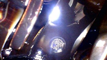

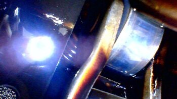

При всё при этом, ДВС работает отлично, так же, как работал выехав с автосалона новым.

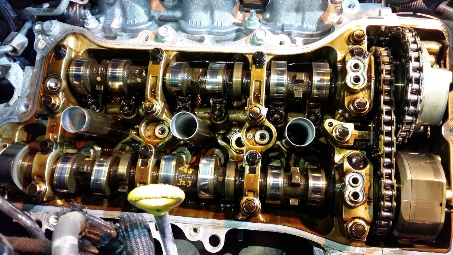

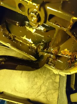

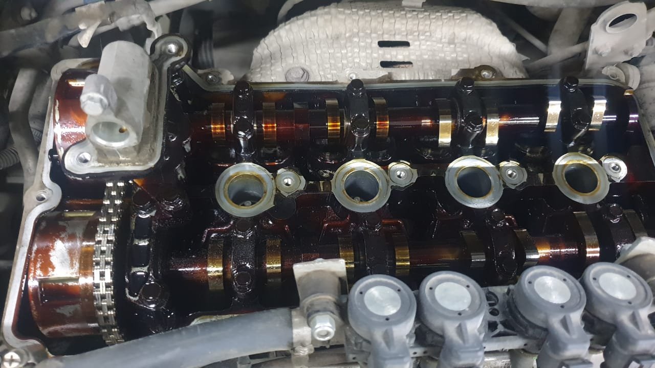

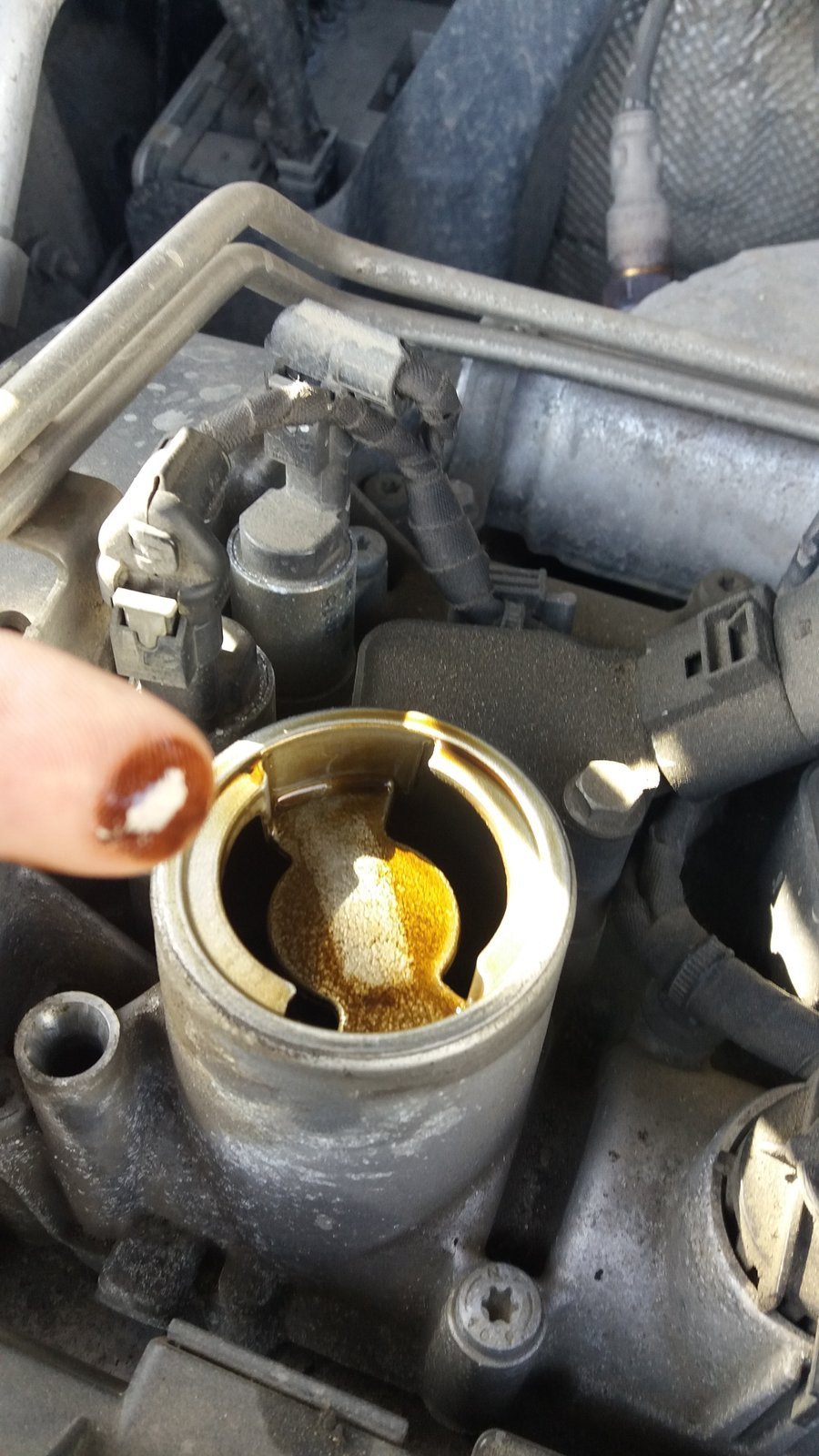

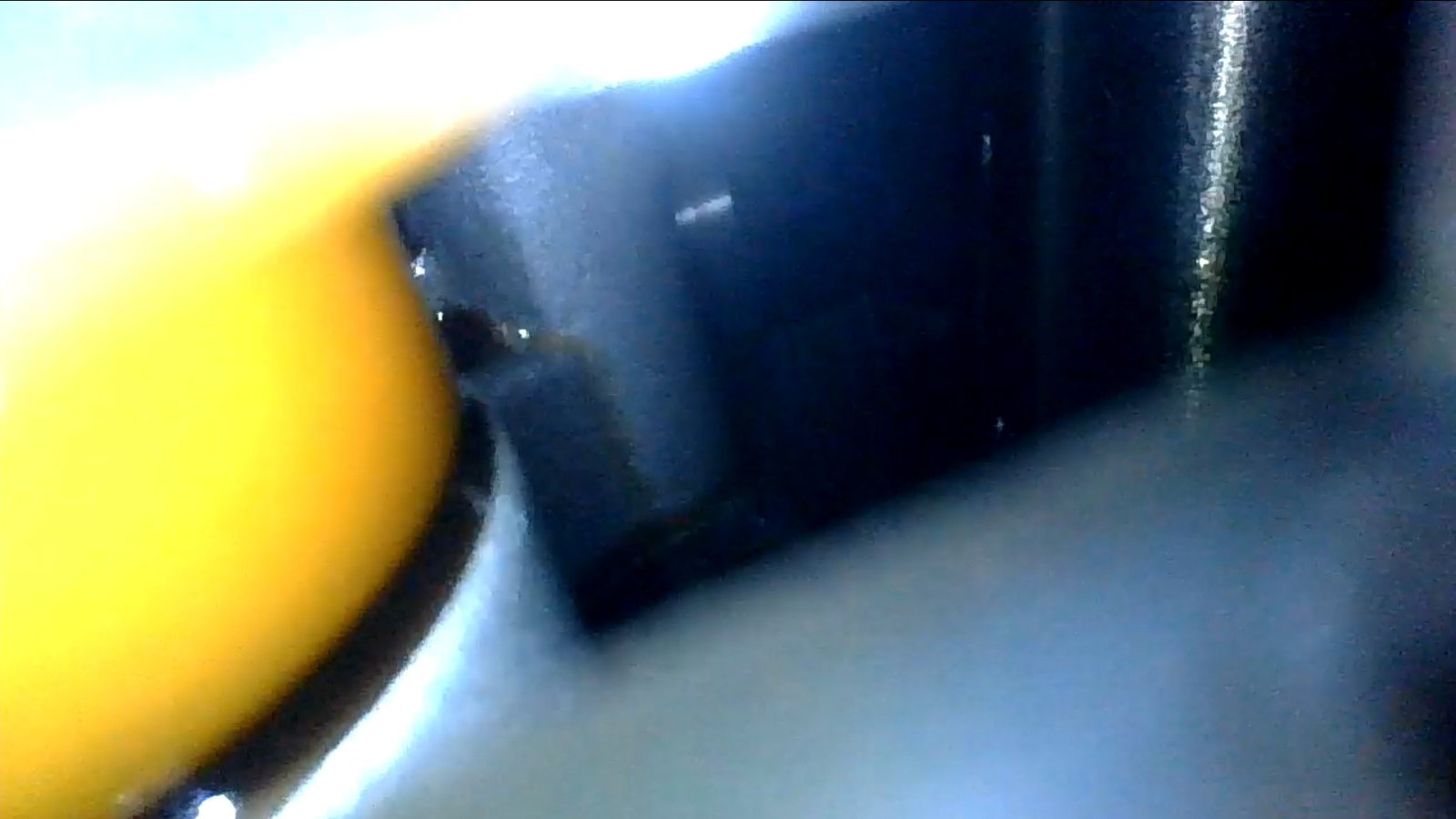

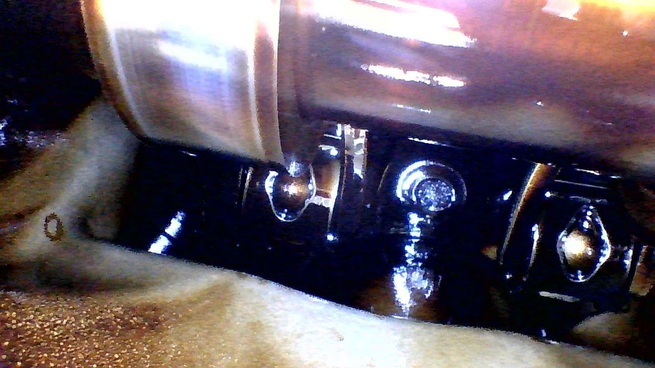

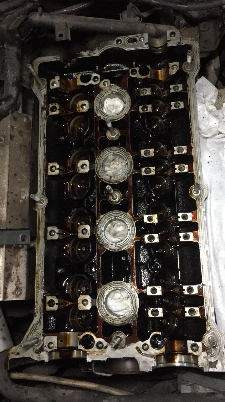

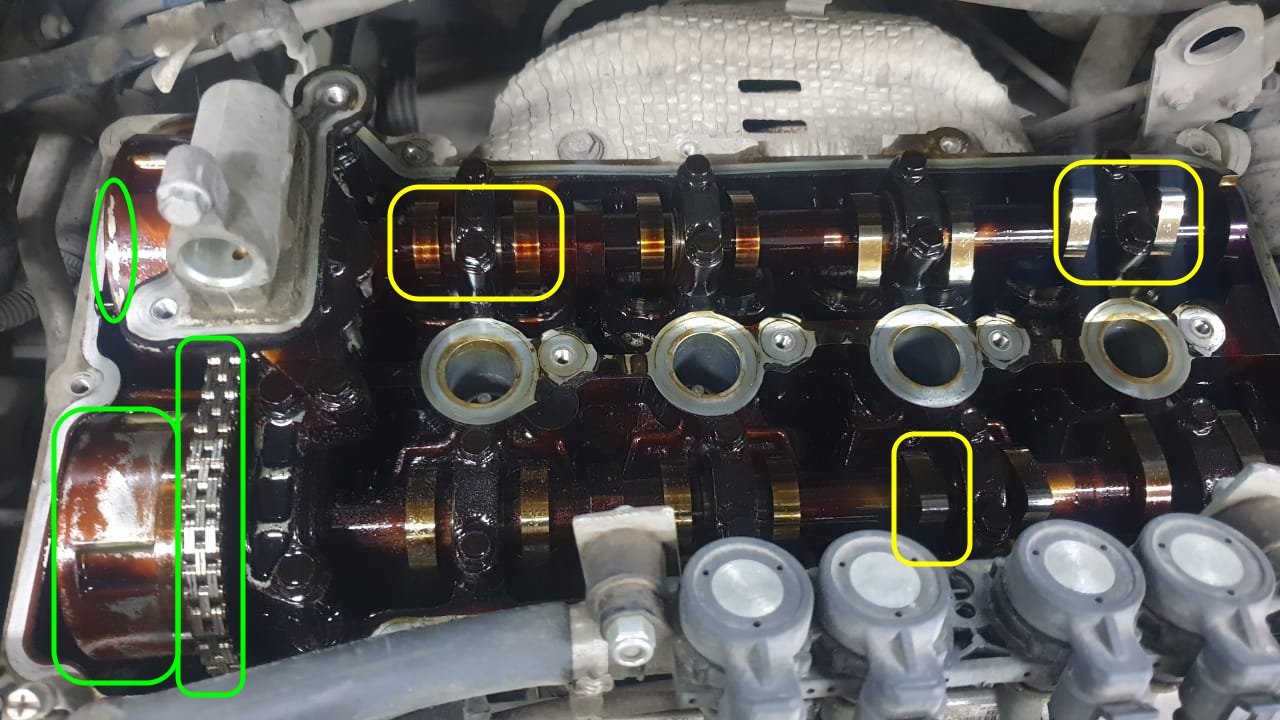

Прикупил эндоскоп китайский и естественно мне стало очень интересно, что там под клапанной.
Лучше бы и не смотрел, авто ездит и ездит. Но теперь хочется чтобы стало чистенько :rolleyes2:
Состояние ДВС после Купера прям как у рябят из Набережных Челнов.
