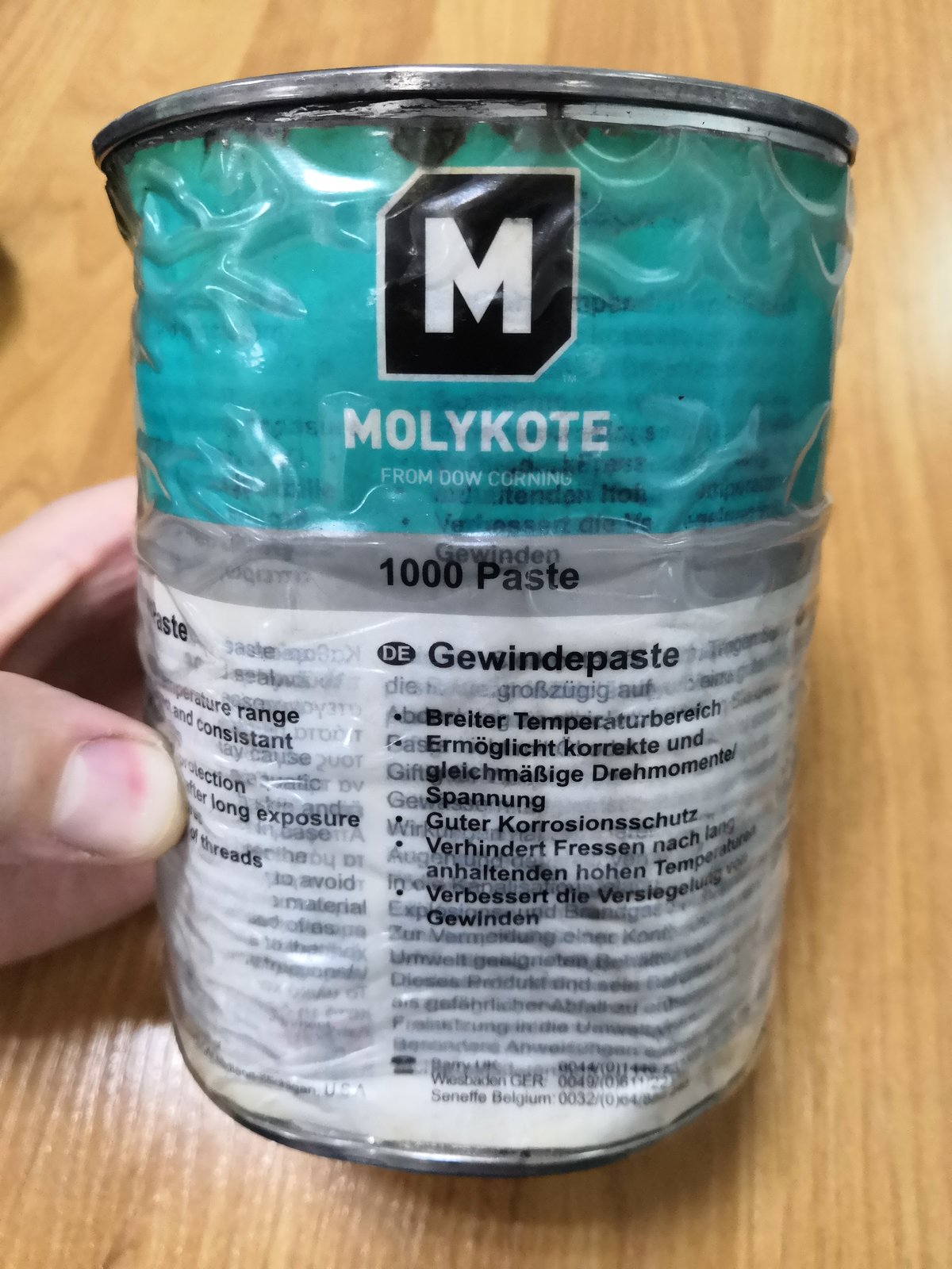

Нашлась в закромах такая баночка Molykote 1000 paste, почитав о её целевом применении думаю использовать её в резьбовых соединениях на авто. Что думаете?
Изменено пользователем Hasen
По виду-то баночки , натерпелась пасточка .... Отличный вариант резьбовой пасты , "класскика жанра" медно-графитовая минеральная паста .

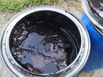

На складе залежалась, срок годности вышел в 2016 году, но в дело я её все равно отправлю!
Масло видно начало отделяться, перемешать как следует
Нормально - это контроль веса на линии - либо немного добавляют,либо убирают после автомата-дозатора, чтобы вписывалась в заявленную погрешность по весу

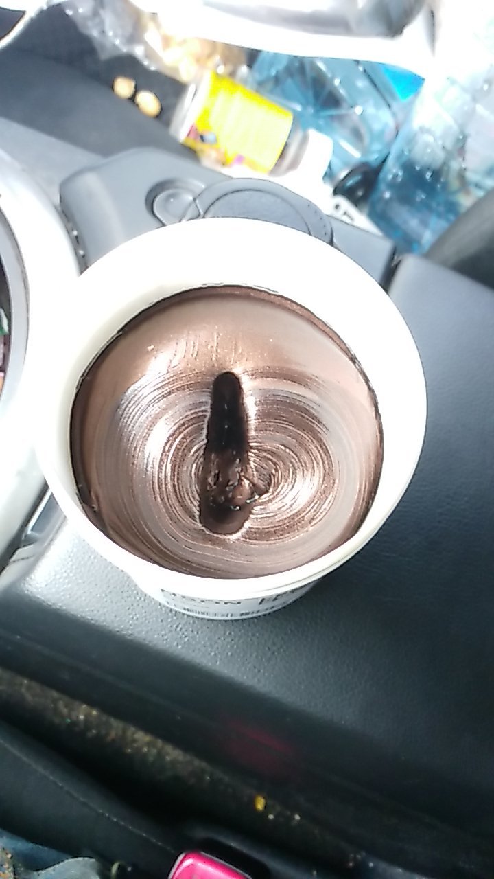

Я его слепила из того что было
А зачем им точнее указывать? Напишешь 6-8%, а в какой-то партии окажется 8,5,% будет лё петит скандаль, а оно им надо?
7 часов назад, D'AVerk сказал:
А вот такая, извините, манда у Comma - это в порядке вещей?
У этой смазки это стандарт. У всех так. Вот у Shell встречал маковку по типу раковины или мороженного, уже не помню, но красиво.
