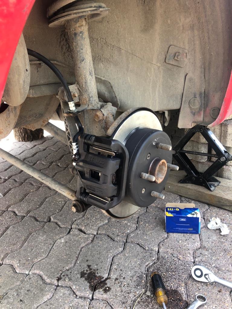

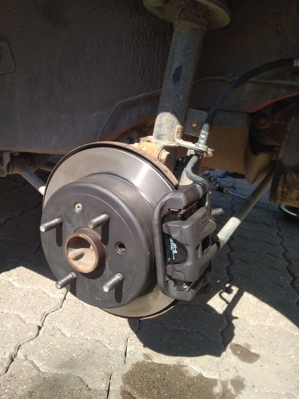

25 минут назад, Hant86 сказал:
Я мазал монтажной смазкой ATE для цилиндров, думаю можно просто графитной помазать. Ну а шланг тормозной очень зря пережимали струбциной, мне бы было страшно ездить после такого на авто. Лучше откручивать его от суппорта и в пакетик замотать, чтобы не тёк. Ну а под крышку тормозного бачка  целлофан подмотать,чтобы воздух не пропускал. Потом надо будет кольца менять в месте крепления шланга обязательно.
Шланги менял на новые) супорта ободрал и покрасил, заменил все резинки и направляющие) диски тормозные тоже под замену)
Трубки тормозные были с грыжами около места вальцовки
Графитка - это вполне рабочая смазка для сборки подвески :good2: ( а паста для цилиндров это - не очень решение :Cherna-facepalm:).
7 минут назад, tesloil сказал:
Меня привлекло описание в ней как монтажная смазка, как я понял для соединений резьбовых она тоже подходит. Поэтому намазал и потом через год откручивал, всё отлично.

1 час назад, Hant86 сказал:
Stat5 Шланги какого производителя поставили?
У Лачетти трубки это болезнь, оригинальные частенько лоптсч. Читал на драйве и на форуме любителей Лачетти, большинство советуют триалли как бы это странно не звучало. Их и поставил. Диски brembo, колодки ручника nk, колодки диска hi-q, ремкомплект  суппорта seinsa! Если нужны артикулы могу скинуть.На очереди передние тормоза, там тоже грыжа на трубке, но хочу суппорта в пескоструй отдать, болгаркой и дремлем их чистить муторно)

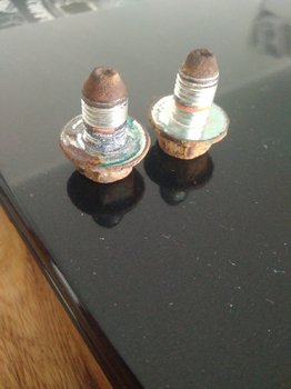

На драйве пишут что покрытие болтов разъедает и ржаветь быстрее начинают) эксперимент даже проводили
20 минут назад, Hant86 сказал:
tesloil Заказал себе банку медной смазки Comma 0.5кг. Можно ли ее применять в резьбовых соединениях суппортов? И вообще где её желательно и уместно применять? Понятно что для смазки тыльной стороны и подвижных торцевых частей торм. колодок она идёт, ну и про выхлопную систему понятно тоже.
Вот так выглядят болтики, которые супорт крепят. Там какое-то покрытие , и возможно смазка кома медная его испортит
В резьбовых соединениях суппортов лично я советую применять разъемный анаэробный герметик. Это не тот случай, когда мне бы хотелось, чтобы крепеж легче откручивался.
