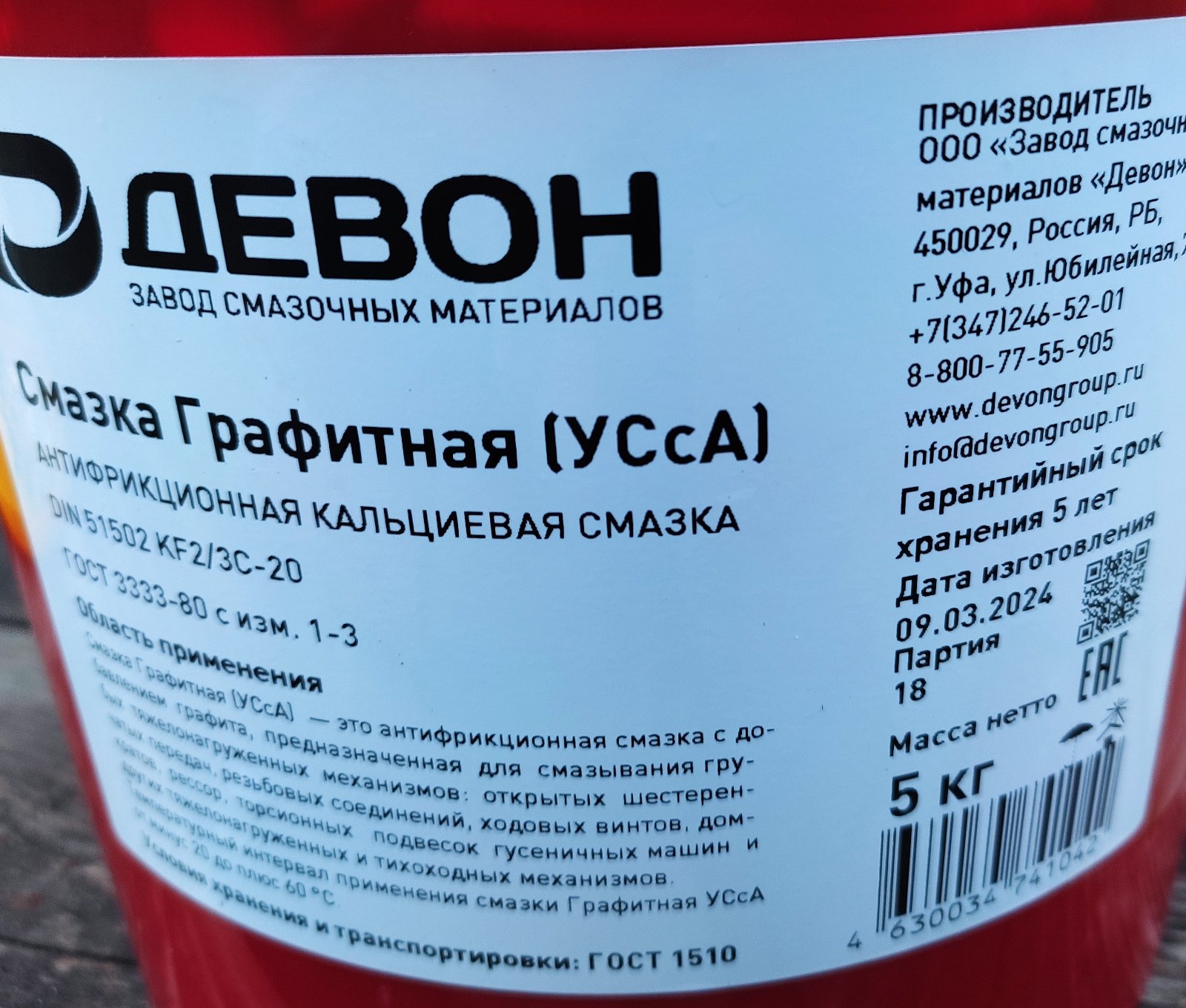

@Андреаспомол графита не идеален (metalgrease там помол лучше намного), но в отличие от графитки на литиевом мыле, липкость и водостойкость на голову выше. Даже накладывать ее проблемка, липнет и тянется ко всему. Ну и гальванокоррозии не будет если оцинкованные болты мазать, а отличие от медной. Ограничение фактически по температуре, до 60 цельсия.
11 часов назад, yorker сказал:
Норма для этой смазки. Графитная-ж - такая же. Это же не приборная смазка, а для грубых механизмов и тех же болтов, которым это - "филетово".
При вытекании-выгорании солидола там ещё графит остаётся в резьбе, который всё же облегчает отвинчивание.
Изменено пользователем SanTix
40 минут назад, SanTix сказал:
привыгорании- остается не только графит но и сажа от сгоревшего масла, в виде черной углеродной пленки которая также способствует разделению поверхностей.
SanTix Импортные медно графитовые имеют мелкий равномерный помол, поэтому и отписал. Они считают что так надо даже на резьбовых. Но в реальности да, графит мягкий и проблем не будет от крупинок.
