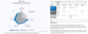

 а здесь  показывает интересные веши по 229,6.
@Others,  да, ты прав, я ошибся.
