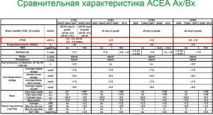

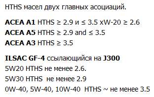

А если быть точнее, то надо всё же учитывать ACEA/ILSAC.
ACEA A1, 5W30: HTHS ≥ 2.9 и ≤ 3.5
ACEA A5, 5W30: HTHS ≥ 2.9 and ≤ 3.5
ACEA A3, 5W30: HTHS ≥ 3.5
ILSAC GF-4, ссылающийся на J300, 5W30: HTHS не менее 2.9
