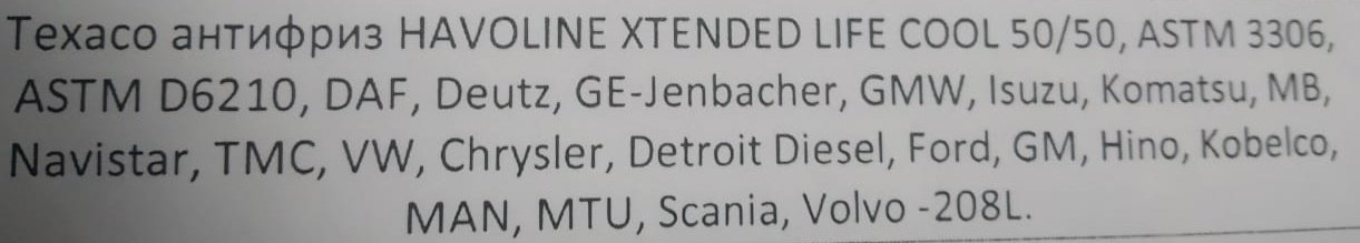

Все-таки Havoline XLC не любой, пусть и качественный, антифриз, а весьма выдающийся продукт) Да и чистая органика, взамен фосфатников, очень даже хорошо идет в "японцев". Тот же BASF официально рекомендует свой G30.
  13.11.2018 в 14:16, SerV сказал:
антифриз Isuzu это Havoline XLC
Раскрыть
Действительно, удалось выудить информацию... Придётся искать применение)
  14.11.2018 в 20:33, oilclub сказал:
Раскрыть
У Вас как всегда каша в голове.
XLC имеет высокующелочность и хоть и не жрёт металлы, но резину покусывает.
Органика органике рознь. Основная часть чистого ОАТ - низкощелочные.
У Вас - это у кого? У производителей XLC или у миллионов его пользователей?
Касательно "покусывания" резины, надеюсь, SerV пояснит уже в который раз :)
