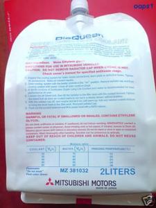

1. Оригинальный антифриз MITSUBISHI DIAQUEEN SUPER LLC (код MZ101006) , но купить его невозможно.
http://www.autodoc.ru/Web/Pages/SpecWaterForm.aspx?oil_manufacture=MITSUBISHI&type_id=105
2. Появился другой MITSUBISHI MZ311986
Но по этому антифризу очень мало информации, на разных сайтах разница информация о том концентрат это или готовый, плюс на форуме обсуждалось оригинальное масло в таких канистрах, которое особым качеством не блещет, поэтому этот вариант пока отставил.
