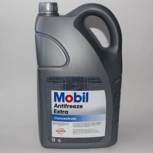

Залить хочу на смену Mobil Antifreeze Extra залитому ОД в Lancer IX. Или м.б., в моём случае, правильнее будет купить такой же и поменять самостоятельно?
И кстати, как лучше поменять самостоятельно? Я представляю два варианта, слить сколько получится, промыть пару раз литров по 5 дистиллированной водой и залить концентратом Mobil Antifreeze Extra из расчета 50/50 на всю ёмкость системы или слить сколько получится и залить готовый Mobil Antifreeze Extra до уровня. Лучше вроде как первый вариант, но я не знаю где узнать всю ёмкость, - где-то читал что вроде бы 7 литров. По нему можно и оригинальное залить, но я не знаю артикула концентратов MZ320130/MZ320292, подскажите?
Можно бы и в сервис, но мне кажется они там вообще не заморачиваются... - поэтому пока прицелился на второй вариант.

1.Вам необходимо ознакомится с заводским руководством по эксплуатации на Вашу модель авто, вашего года выпуска. Там будет вся необходимая информация по объёмам и типам эксплуатационных жидкостей. Если заводской инструкции нет, необходимую инфу можно поискать на профильных форумах или задать этот вопрос на горячую линию мицу, они ответят быстро.
Жидкости MZ320292 и MZ320130 отличаются не только объёмом. Это совершенно разные ОЖ, с различными эксплуатационными свойствами и сроками службы, первая - Super Long Life Coolant (SLLC), вторая - Super Long Life Coolant Premium. Тип ОЖ оговаривается заводом-изготовителем авто. Поэтому стоит платить только за то, что рекомендовано производителем.
2.Официальный представитель мицу в России допускает применение Mobil Antifreeze Extra вместо  Diaqueen Super Long Life Coolant  ( она же Mitsubishi Super Long Life Coolant  MZ320292) - по этому поводу есть переписка собратьев с Кольт-клуба.Поэтому, как мне кажется, в вашем случае, если у вас рекомендован SLLC и узнав точно объём заправляемой ОЖ, наиболее оптимально применить первый способ, т.е.  залить концентратом Mobil Antifreeze Extra из расчета 50/50.
3. Концентратов родных ОЖ у нас не приобрести, во всяком случае у меня это не получалось., только готовые.
4. И конечно же, если хочешь, чтобы что-то было сделано хорошо - сделай это сам. Технология замены очень несложная, изложена в книге по экспл. и ремонту. На профильных форумах доступны, как правило, онлайн версии.
