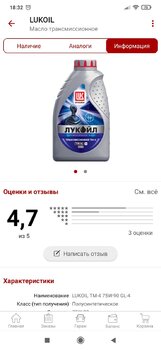

Ребят в мкпп Шевроле Круз пойдет такое или ещё чего посмотреть?)
На предыдущей машине в коробку заливал масло neste 75w90. Было все отлично
  19.01.2021 в 15:33, Bankol сказал:
Раскрыть
Пойдет,если не хочешь импортное.
  21.01.2021 в 19:15, kep сказал:
Раскрыть
А что из импортного бы посоветовали?
