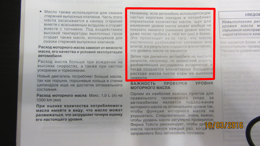

из мануала toyota Prado
оказывается для Прадо тоже нормальным считается расход масла 1 л на 1000 км?!
