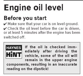

Ну вообще у меня русским на белом написано, что проверять нужно на горячую. Наверно нужно влить обратно то что слил(. А переливают похоже из-за расхода 0,18 на 1000км, хотя по факту так не расходуется.
Короче мутная тема, но в иномарках практически везде написано на горячую, вот примеры:
Camry
Tiguan
А в 88 году для jetta и polo. Написали и до и после 5мин. можно, но написали, что отличия будут, т.к. масло не всё успевает стечь.
И только в жигулях видел, что на холодную.

В 99% все мы ездим на горячем двигателе, значит, и измерять уровень масла в картере надо на горячий двигатель. В мануале доя моих дизельных Крузаков так и написано, на горячую и через 5-ть минут, как заглушил ДВС.
Ну короче долил 300мл, идеально! Выше макс на холодную на 2мм (думаю это не критично и даже лучше смазываться будет) и ниже макс при рабочей температуре на 2мм. Всем спасибо, разобрался, что правильней 1) смотреть инструкцию 2) у меня на прогретом, при этом разница на холодную не сильно отличается (4-5мм) 3) понравился пунктик у camry - про придерживать ветошь, когда вынимаешь щуп. Жаль мои этого не написали, изгадил каплями все соседние патрубки. Зато написали далее, что не допускайте попадания масла горячего на это всё, т.к. может разъесть и в случае попадания быстро вытереть, но мы же до конца не читаем обычно.
