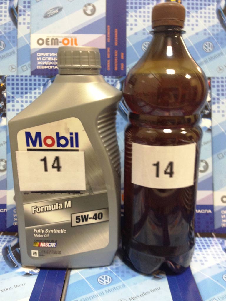

Mobil1 Formula M SAE 5W-40 свежее
Mobil1 Formula M SAE 5W-40 свежее за анализ спасибо интернет-магазину OEM-OIL.ru
Дата производства: 24.05.12
Артикульный код: 10112E24A 5562
Страна производства: USA
Mobil1 Formula M SAE 5W-40_VOA BASE_.pdf
Масло имеет следующие одобрения: МВ229.3 / 229.5
1) Требования SAE масло легко проходит - может смело называться 5W-40
2) Вязкость при 100С = 13.14 сСт - находится у нижней границы SAE 40 (>12.5 сСт)
3) Индекс вязкости = 167 - говорит о базовом масле на основе ПАО
4) Щелочное число = 7.92 - формально не проходит в требование МВ229.5-2009 (>8), но недобор на уровне погрешности измерений, хотя запас не помешал бы однозначно
5) Кислотное число = 2.21 - привычный показатель для полнозольников
6) Зольность = 0.88% - прекрасный для полнозольника результат, фактически это среднезольник
7) Температура застывания = -40С - говорит о том, что в основе данного продукта лежат густые базовые масла
8) Очень высокая t вспышки = 248С - говорит о хорошей термостабильности данного продукта и свидетельствует о ПАО в составе
9) Вязкость имитации холодной прокрутки (CCS) при -30С = 5322 мПас - с запасом перекрывает требование SAE
10) Испаряемость NOACK = 9.0% - очень хороший результат, с лихвой укладывающийся в требование МВ229.5
11) Защитный пакет на основе ZDDP + органический Молибден (снижает трение и параллельно экономит топливо) + возможно соединения Бора
12) Моющий пакет на основе салицилатов Кальция + сукцинимид Бора, благодаря которому TBN держится на достаточном уровне несмотря на низкое содержание Кальция
13) Содержание серы = 0.236 - говорит о чистом базовом масле и современном пакете присадок.
Вывод: перед нами строго заточенный под требования ОЕМ МВ229.5 продукт. Масло предположительно сделано на базе Гидрокрекинг+ПАО с современным многофункциональным пакетом присадок.  В нем мало золы и серы. Это масло пригодно для автомобилей с современными многоуровневыми катализаторами и сажевыми фильтрами. Данный продукт очень похож на Mobil 1 ESP Formula 5w30, что позволяет предположить, что оно также обладает всеми достоинствами этого супер-масла. (Dimmy)
