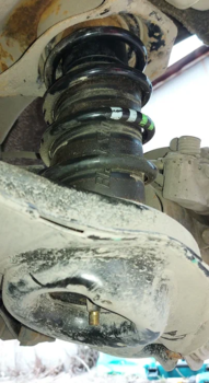

Продолжу тему установки баллонов на Ford Focus II
Итак, после предыдущего раза, пообщавшись с парнями из компании Blackstone, выяснилось, что я установил баллоны не совсем корректно.
Точнее, безопасно, но неправильно.
Дело в том, что внутри пружины Форда вверху за каким-то #реном установлен болт с гайкой
image.thumb.png.9890af0d1e36eaf91e2d68c8de0ee4c1.png Вот он, зараза
Соответственно, шедшую в комплекте шайбу-демпфер я установил между этим болтом и баллоном, чтобы не повредить баллон.
После общения, мне прислали новые дополнительные отбойники BlackStone «CY»
С очень хитрым вырезом
И вот эти отбойники будто рождены для того болта, будь он неладен!
Соответственно, комплектные отбойники заняли своё место внизу в нише подпружиненного рычага и в их отверстие выведены ниппели баллонов. Эх, знали бы вы, друзья, чего мне стоило, лёжа под машиной, засунуть этот отбойник внутрь пружины... Ширина отбойника где-то на 5 мм больше расстояния между витков пружины... Используя разрез в отбойнике, он был помещён внутрь, а там его предстояло повернуть на 90 градусов, при этом, "монтажкой" сжимая баллон сверху... Залил всё силиконом, чтобы лучше скользило, но вместе с полезным скольжением, по баллону стала елозить и монтажка... "Матерей" я вспомнил всех!!!
Новых "Матерей" я начал придумывать, когда понял, что перевернул отбойник вверх ногами и во второй серии мне предстояло развернуть его уже на 180 градусов :mad::dash1:
Установка второго, с учётом всех предыдущих ошибок, прошла хорошо.
Вот такой общий вид ржавчины снизу:
Довольно удобно поднять машину за рычаг, под штатные места для домкрата поставить стойки, опустить домкрат, разгрузив пружину. По окончании работ, сжать пружину, подставив под рычаг домкрат, но так, чтобы автомобиль остался на стойке, а в момент накачивания баллонов, автомобиль поднимается и этого достаточно, чтобы вытащить стойку. Хорошо. Два раза поднимать не надо.
Сейчас накачал до 1 атм., но, по моим ощущениям, давление нужно уменьшить где-то до 0,6 атм.
Да и клиренс "немного" подрос :D
image.thumb.png.6c7309aa0b4920ad53a531938660ff9f.png в принципе, владелица довольна - теперь она может прижиматься к бордюру колёсами, а не брызговиками, но давление я снижу...
