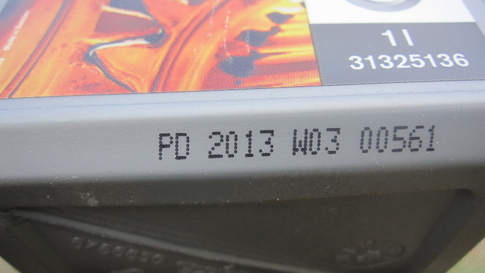

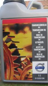

Может кто-то подозревает, что из себя представляет жидкость для Haldex...на какую жидкость, с лучшими характеристиками можно ее заменить и гарантировать исправность дорогого узла?
Фото канистры прилагаю.
Есть только маленькое упоминание о составе...Mineral oil, solvent refined.
Что за разжижженая сольвентом минералка?
