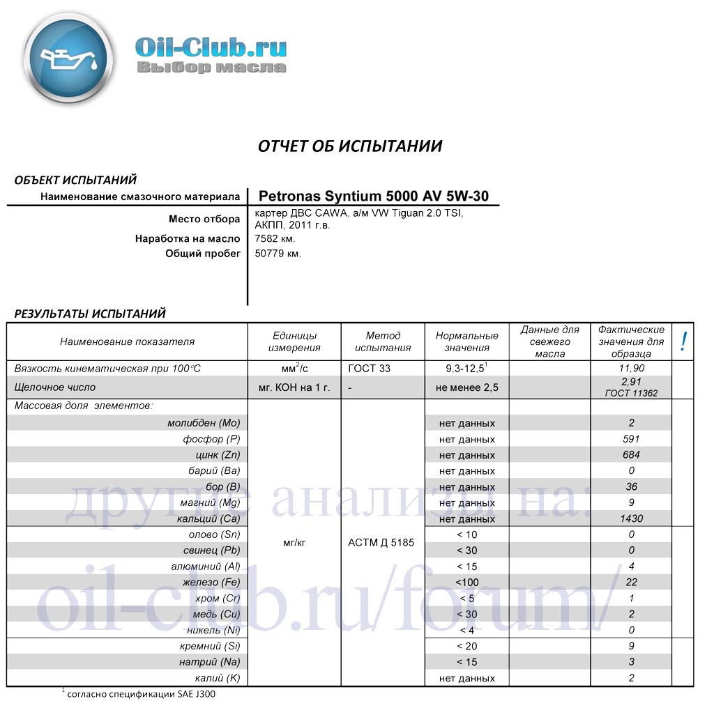

Petronas Syntium 5000 AV 5W30 отработка на VW Tiguan после 7582 км
Масло: Petronas Syntium 5000 AV 5W30 (закуплено в "Премиум Ойл")
Технические характеристики Syntium 5000 AV 5W30
Автомобиль: VW Tiguan 2.0TSI CAWA (сток), декабрь 2011г. АКПП
Общий пробег на момент смены: 50779 км
Пробег на масле: 7582 км
Доливка масла: 950гр Petronas Syntium 5000 AV 5W30
Присутствие отложений в двигателе ДО: нет
Автозапуск: нет
Предпусковые подогревы: не использовал
Период эксплуатации: с 1 марта 2014г. по 22 июня 2014г. (-5гр. +30гр.)
Срок эксплуатации: 4 месяца
Топливо: АИ-98, Евро5 (Роснефть, Нефтьмагистраль, ТНК, Лукойл, Газпромнефть (ЯНПЗ), редко Shell)
Режимы: 25% город, 75% - трасса
Моточасы: не замерял
Средняя скорость: 54км/ч
Средний расход: 10,9л/100км
Израсходовано топлива : спец. не мерял (примерно 820 литров)
Фильтр масляный: Mann
Фильтр воздушный: Vag оригинал
Объем масла в картере: 4,7 литров.
Отбор масла: первый слив с картера двигателя в полиэтиленовую бутылку 0.5л
Что было до этого масла:
0-15000 км - оригинальное Vag
15000-21705 км - Castrol EDGE 0W-40 FST
21705-30035 км - BP VISCO 7000 0W-40
30035-38660 км - Kendall® GT-1 Full Synthetic Euro SAE 5W30
38660-43197 км Pentosin HC SAE 5W40
43197-50779 км Petronas Syntium 5000 AV 5W30
Промывка: не делаю - в картере остался несливаемый остаток старого масла.

Petronas Syntium 5000 AV 5W-30 VW Tiguan 2.0 TSI 7582 km (UAO LIGHT).pdf
многовато железа для 75% трассы наверное, а так в целом гуд. Щелочное число уже все...
Присадок - кот наплакал.
10 тысяч км и 1000 л топлива - край даже при 100% трассовой эксплуатации. Правда доливка уже приличная...
С таким куцым анализом что-то предсказать практически нереально, будем считать, что сменил вовремя.
7582 км / 54км/ч = 140 моточасов...
Считай трасса
На офицальном сайте pds нет, на других заявлено
Total Base No, mg KOH/g 5,2
Sulphated Ash, % m/m 0,6
но почему то без С3 а только VW 504.00 / 507.00, ACEA A3 / B3 / B4.
Железа больше у меня на Chevron по городу с 155 моточасами и такой же доливкой масла...
Одним словом чуда с сиим малазийским продуктом не случилось :)

  05.08.2014 в 13:54, Vadim_Mk сказал:
Есть C3:
http://syntium.ru/images/stories/virtuemart/product/pdf/1813_scat_ENG.pdf
А, собственно, что не так?
1. вязкость отлично держится;
2. присадки все в достаточном количестве относительно начального уровня;
3. TBN 3 очка от 6.5/5.5 (ASTM/ГОСТ) начальных (а если по ASTM 5.2... :rolleyes: );
4. износ в пределах нормы для 2.0 TSI.
Вывод: 140-150 моточасов оно отходило без нареканий.
Я считаю, что 250 моточасов для такого масла (типичное 504/507) - нормальная планка.
Изменено пользователем Dimmy
  06.08.2014 в 08:42, Vadim_Mk сказал:
Руссим pds говорим сразу ПНХ, там частеько голимая лажа..
Грубо как, а что "там у них" все четко?
Вот их сайт "европейский":
http://www.pli-petronas.eu/Browse.aspx?sezione=48
C3 нет, но если выбрать справа в контекстном меню линейку Sintium и наше масло, то уже увидим, что оно C3, плюс всякие "даташиты" для скачивания доступны становятся.
В принципе я доволен результатом, вязкость кинемат. при 100 гр. почти не просела (а так как много трассы, двигатель крутил, модификатор вязкости - гуд), щелочное чуть меньше 3-х единиц (2, 91), так и падало с 5,5. Кремний меньше, Mann подтвердил свою репутацию.
Напрягает немного железо, думалось, что по сравнению с предыдущими анализами будет снижаться, посмотреть бы анализ TSI с пробегом за 150 тыс.км, как там с железом.
Тезка, привет, а какого чуда ты ждал, уж извиняйте, пробок мало, двигатель работал в оптимальном для него режиме.
По крайней мере, с учетом таблицы, что ты составлял (см. вложение, будет время может добавишь туда мой и 1,8 TSI на Red?), масло отработало очень даже не плохо, ну да, есть угар, сейчас посмотрю сколько залью Shell.
torcon, спасибо за анализ.
Изменено пользователем Tig66
Тезка, привет!
Я не против если ты дальше ты будешь добавлять данные в мою табличку, после того как продал Тигуана - на двигателях TSI для себя поставил крест...
По маслу - в пробанах и реальных минусах масло сдохнет очень быстро...
Ну и в общем на будущее - первичны моточасы а не пробег

Последние две заливки масло допуска VW 50400/50700, по своим ТТХ они практически идентичны, независимо от производителя, базы и пакеты у них одинаковые, и от смешивания никакой хим. реакции не произойдет, это все старые стереотипы - лить только одной марки и только одной, после Shell, залью опять Petronas (закупал на две смены). Вообще, об этом уже был разговор, ...масло-масляное, допуск соответствует, нет переката, двигателю ничего плохого не будет.
имхо
Что-то TBN маловат. Как я понял, сейчас для 504.00 должно быть не менее 6.
по-моему, херовенькое масло - меньше чем за восемь тысяч щелочное уже на минимуме и железо с хромо лезет, видимо моторчик дохленький сам по себе. :-)
Попробуй залить дизельное 10в-30 вроде 76го гвардола - похоже этому мотору недолго уже осталось, по-любому. ;-)
