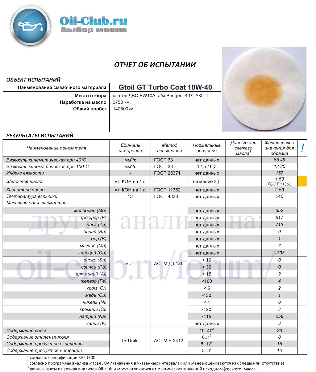

GToil GT Turbo Coat 10W-40 отработка на Peugeot 407 после 6750км

Залил в очередной раз, потряс, во время заливки увидел в струе белую полоску, дай думаю ещё потрясу. В итоге на дне такая картина. Вот оно где, самое сладкое. Далее протряс пока дно не стало чистым. То что долил было мутного цвета.
Походу прошлый раз недотряс. И трясти надо реально долго, товар то не ходовой, долго стоит на складах. И тефлон оседает
Дмитрий (представитель), предупреждал об этом.
Покатался я летом наGToil GT Turbo Coat 10W-40 примерно 3 тыс. В общем по ощущениям работы двигателя нет там ни молибдена, ни тефлона , тем более в таких количествах молибдена.  Двигатель на нем достаточно шумен на высоких оборотах. А на холостых просто как на самом обычном масле. Думал может приработается и станет норм, но нет, чуда не произошло.  После залил макслайф 5w40 плюс eurol engine oil treat. Так вот тут я поверю что там есть модификаторы, так как двигатель реально тихо работает как на холостых, так и на самых высоких оборотах под нагрузкой. Причем даже просто на макслайфе с его молибденом разница есть и очевидна, во всяком случае ,для меня.
