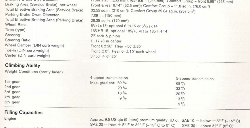

В эти 911T советовали масла с HTHS от 2.4 зимой до 3.2 летом.
17 минут назад, SAE20 сказал:
Кто и где советовал..? Ссылки - то хоть дайте..а то одни слова..
15 минут назад, масленкин сказал:
Porsche и советовал, небольшая опечатка , пардон занизил , я все-таки не могу все помнить по тем годам
от 2.6 зимой до 3.6 летом
13 минут назад, SAE20 сказал:
В этот двигатель в настоящее время рекомендуется  минералка 20w-50, моноградная 30-ка, это если масло выше 100°С не греть. :D
20 минут назад, apologize сказал:
Вот в рекомендации - при +1 моноградная 30ка. Не знаю, что хорошего для двигателя при этом... По мне, так 0W-20 куда как полезнее.

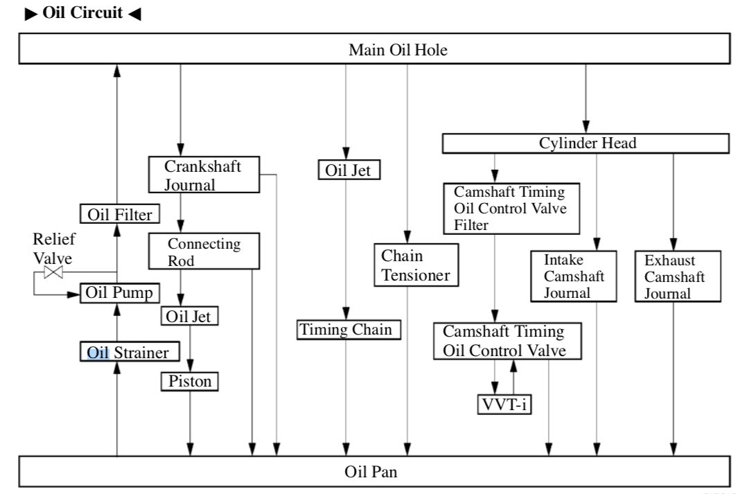

Очень просто, простейшая гидродинамика. Расчет насоса и движение по схеме, может быть реально нужны еще клапаны. Есть насосы, которые точно не подойдут для 0W-16. Мне коллега сказал перед Рождеством (в декабре), что знает таких 3 штуки. Отдыхает на Филиппинах пока он. Для 0W-20 я так прикидывал - таких мало. Я сейчас как раз этим занимаюсь, пытаюсь посчитать насос на минимальной вязкости , но "с хорошим напором струи" :D
Вообще, хорошо бы всю схему видеть, только не просто стрелочки - а сечение + длину каналов.
