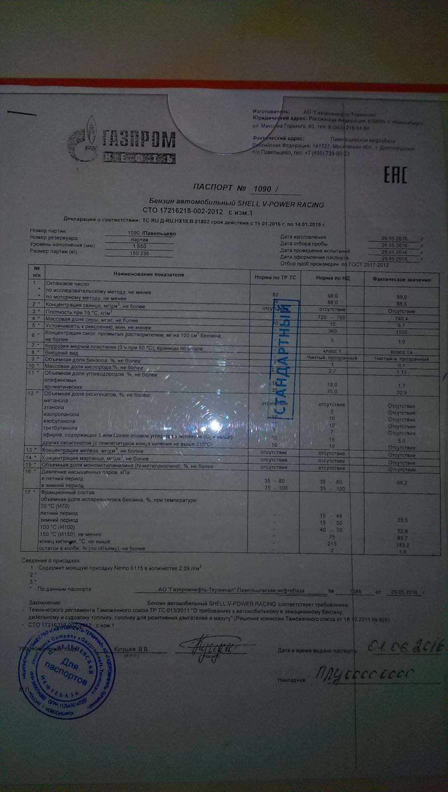

Мне в последнее время стал нравиться 98-й на Shell несмотря на то, что сама организация бизнеса, имхо, у них не очень и от косяков поставщиков потребитель не застрахован. Вчера заезжал заправляться на АЗС на Сельскохозяйственной улице, сфоткал пару паспортов:
98-й, 45,09 за литр
95-й V-Power, цену не посмотрел
Оба бензина, имхо, хороши, особенно хорош 98-й, хотя паспорта не без странностей. В паспорте на АИ-98 удивляет малое содержание бензола (0,1 %) и относительно высокое кислорода (1,13 %) при малой доле МТБЭ - 5%.  Судя по другим паспортам с ЯНОС (на 98 G-Drive), содержанию кислорода в 1,1 % соответствует содержание МТБЭ в 6-6,5 %, а тут всего 5 :unknw: . Нам подобное несоответствие уже попадалось с уфимским 98-м (но там было покруче - 1,3% МТБЭ и 1,29 кислорода); видимо, я чего-то не понимаю, и кислород в топливе может быть не только от МТБЭ и других оксигенатов (если бы они были, в паспорте это было бы указано).
95-й V-Power удивляет устойчивостью к окислению в 1500 минут при содержании олефинов в 9,2%. Имхо, параметр не измеряли, а тупо взяли из стандартных для ЯНОС показателей. Вроде бы косяк, но все в рамках ГОСТ :pardon:
