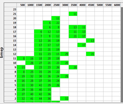

Ну ладно, в общем я проанализировал 95 ГПН 98 ГПН и 98 Лукойл
начало тут: http://www.oil-club.ru/forum/topic/2149-gazpromneft-benzin/?p=667868
По параметру BSFC (удельный расход) каких либо разительных отличий не выявил.
А вот по Углам УОЗ и максимальным режимам среднего эффективного давления различия есть.
И еще меня сначала насторожили отрицательные углы УОЗ на холостых и средних нагрузках, но проанализировав графики в динамике УОЗ, нагрузка, обороты, Топливо (смесь), камшафты (углы фаз), пришел к выводу, что это вполне штатный режим, возникает он в режиме отпущенного командного тротла (педаль газа) это по сути режим ПХХ (принудительного холостого хода), когда двигатель в режиме авторотации (торможения) и топливо ему не нужно, хотя иногда оно все же впрыскивается, видимо для плавного перехода в последующий набор оборотов.
Так!
Матрицы УОЗ в зависимости от нагрузки BMEP и оборотов:
начнем с 95 Газпром (не помню точно G или не G):
Как будто бы потолок на 20 bar
Да и циферки на 2-3 еденицы меньше
98G:
98Лук:
Давайте анализировать!
По параметру BMEP (среднее эффективно давление), этот показатель по идее чем больше, тем лучше, тем больше потенциал крутящего момента мотора, если бензин будет не достаточно хорош по ОЧ, то мозг будет ограничивать его.
95ГПН - 20.8
98G - 24.1
96Luk - 21.1
Выиграл - 98(G)
Средний УОЗ
95ГПН - 5.9
98G - 6.9
98Luk - 6.9
98 Лукойл и 98G - одинаково.
Ну в общем я эти логи снимал почти год назад и возможно не выводил мотор на максимальные мощностные режимы.
Но тенденция прослеживается.
По поводу отрицательных УОЗ, это похоже такая особенность работы мотора.
Я сначала думал, может фазы что-н прояснят, но молчали фазы!
впуск 11 светлосиний
выпуск 8 оранжевый
это нормальные исходные позиции.
В принципе все три бензина нормальные, но 98 явно более энергоемкие (и калорийность тут не при чем), т.к. позволяют реализовать лучше потенциал мотора. Октановый потенциал и соответствие техническим требованиям играет большую роль, нежели калорийность.
Обращаю внимание, что использование различных добавок (присадок) может нарушить эти технические требования, что может привести к непредсказуемым последствиям, особенно на современных downsizing моторах.
Испробовано на личном опыте, после заливки присадки LM BZ получил такой "раскалбас" на ХХ, что у самого чуть сердце не остановилось.
Что-то больше не хочется больше такие эксперименты проводить над машиной, стоимостью полтора миллиона рублей.

Респект за логи. Но в принципе по ним видно то, что и так ожидаемо.
Выборка маловата будет для заключения ;) вывод ни о чем ........
