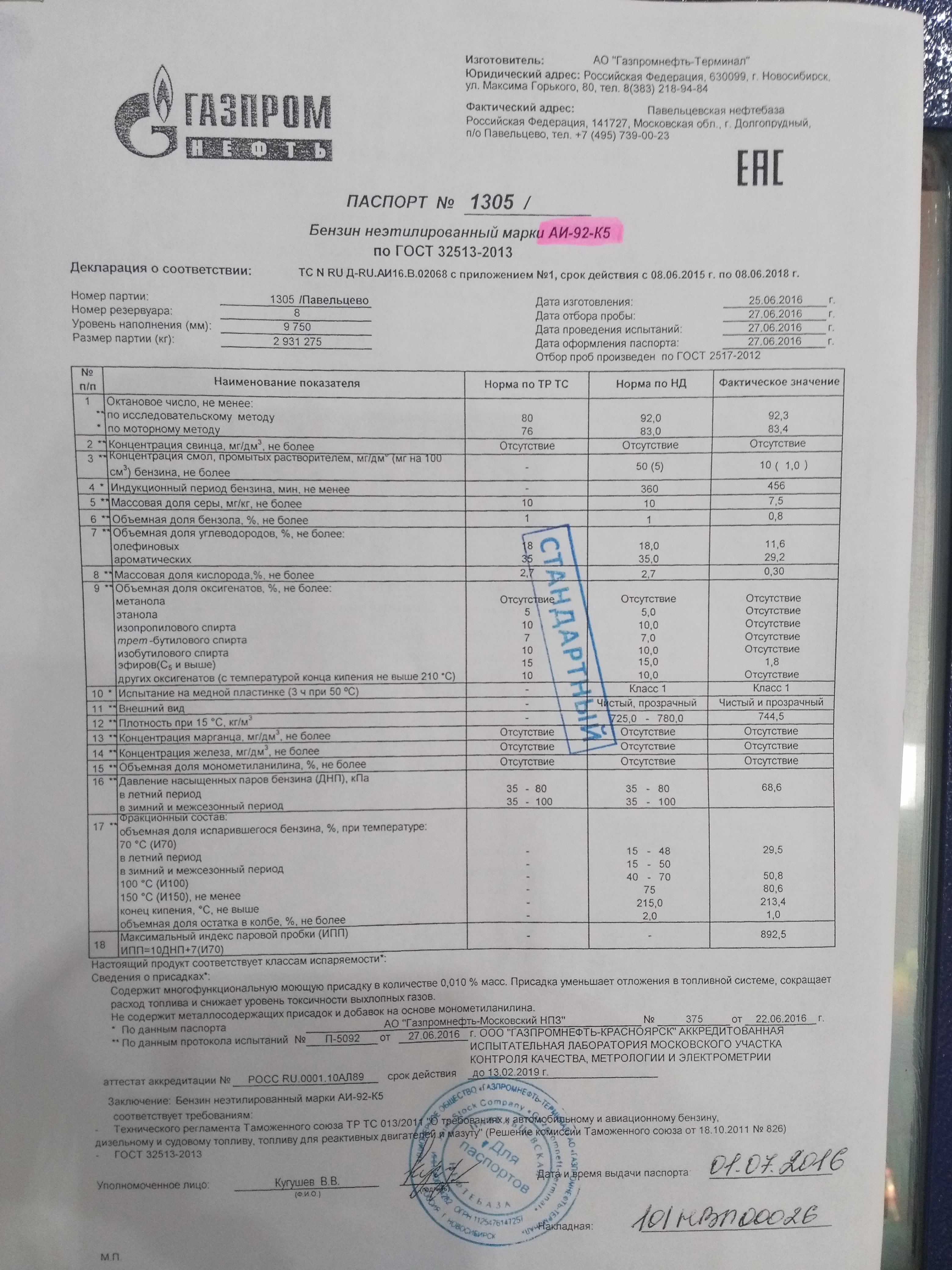

98ce8775.jpgВчера заехал на Газпромнефть МКАД внешняя сторона сразу за строительным рынком Синдика, напротив Строгино

  01.07.2016 в 14:46, Залётчик сказал:
В общем ГПН не впечатлил. И подорожал. Теперь он 39, 00, а Лукойл, который судя по паспортам чуть лучше, 38,92.
С какого НПЗ ГПН? С присадками цифры местами попутали или это разная жижа?
Кружку дали, во! От 30л подарок типа. Задул полный 42л до отсечки.
Астраханский газоперерабатывающий завод.
@Залётчик,и ещё - газпромовская жыжа из газоконденсатных месторождений, а лукойловская - из нефтяных. Да и по органолептическим параметрам разная - у газпрома пахнет ацетоном или полынью, а у лукойла нитробензолом и "миндалём". Разные "способы" доведения до ОЧ. Но всяко лучок интересней.

Выше паспорт на 95 Экто с Кстовского НПЗ. Вроде нормальный. Да и заливали постоянно его. Пробег 161К.
Недавно свечи менял, лёгкий розовый налёт, да и хрен с ним. Ещё бы побегали, но заменил.
  03.07.2016 в 17:09, Щвондер сказал:
:facepalm:
Вы паспорта на топливо с Астраханского ЗСК видели? Там МТБЭ много, мало смол и серы. Похоже на паспорт из поста @Залётчик ? ;) И потом, сеть АЗС "Газпром", которая продает газоконденсатный бензин, к сети АЗС "Газпромнефть" не имеет абсолютно никакого отношения - разные владельцы (ЕМНИП, оба - дочки большого Газпрома), разные НПЗ. У Газпромнефти три своих НПЗ (Омский, Московский, Ярославский), которые бензин производят традиционным способом - из нефти.
