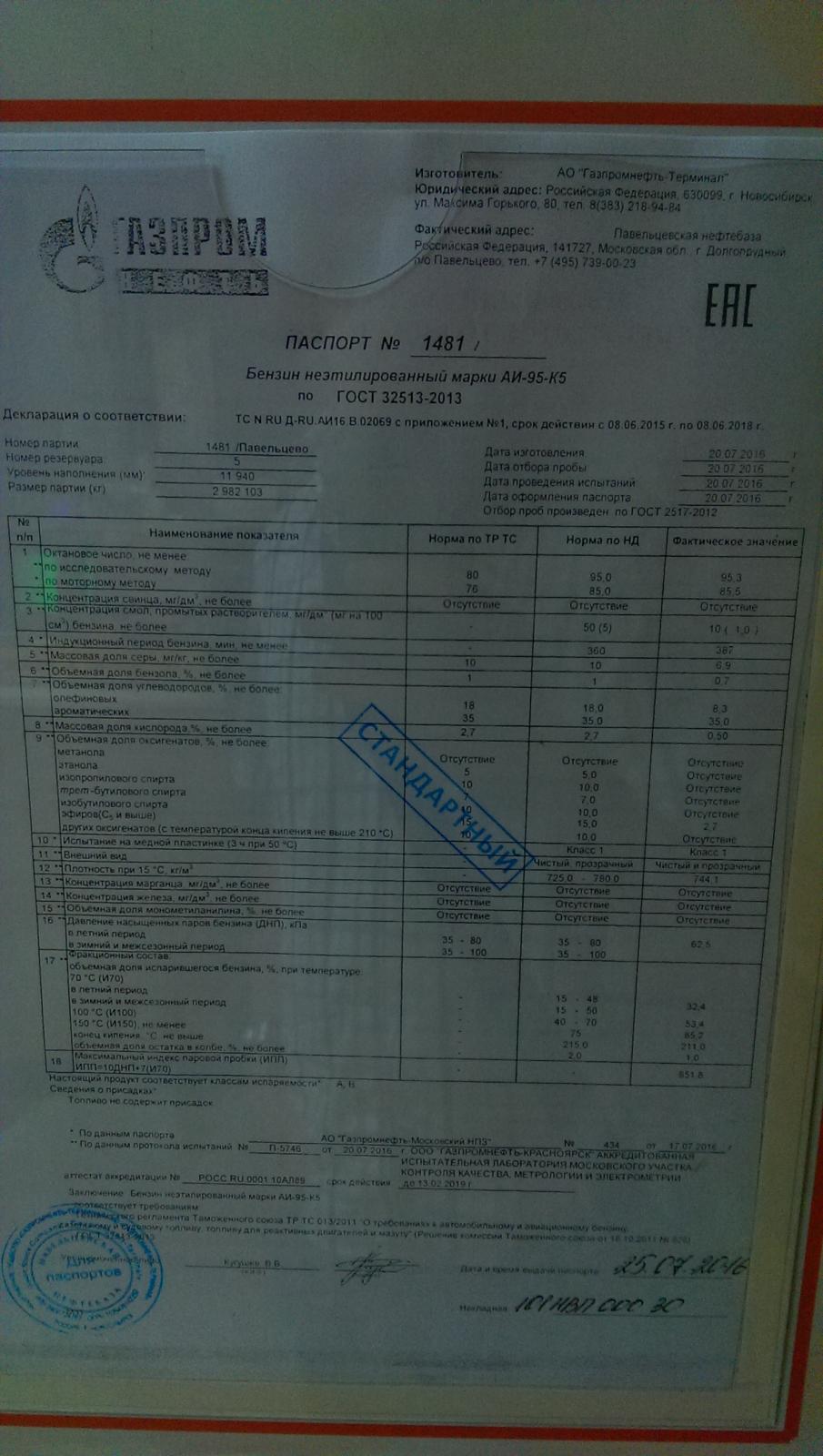

Shell? он вроде в подобных вещах не замечен, хотя бензин преимущественно такой же, как на Газпромнефти. Кстати, у МНПЗ поменялся 95-й, от бензина с ЯНОС теперь хрен отличишь. Вчера заезжал на Шелл заправляться, сфоткал паспорта на 98-й и обычный 95-й (V-Power был такой же)
98-й (45,89 р/литр)
95-й (38,99 р/литр, V-power, ЕМНИП - 41,29 р/литр)

И он замечен... Когда он с Газпрмонефти. Народ еще быстрее попадал даже на насос, чем на ГПН.  Кстати от НЕФТО бенз также может быть с Ярославля... И касаемо паспорта выше - бенз походу древний... Еще от апреля. Если верить самой первой надписи со звездочкой после таблицы.

  26.07.2016 в 10:32, Lacoste сказал:
Я тоже обратил на это внимание, но остальные показатели в норме, с ДНП все ок - поэтому проблемы не вижу. Кстати, где-то читал, что бензин с индукционным периодом в 1500 минут (как у ЯНОС) при соблюдении условий хранения 5 лет сохраняет свои характеристики, а 360 минут, указанные в ГОСТ, соответствуют году хранения.
Скорее это все же Башнефть! у ЯНОС олефинов меньше 10 и индукционный период 1500.
