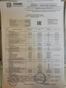

@Lacoste, у кого ошибка? Если у нефтебазы, то лично я в этом сомневаюсь, так как они показатели по октану всегда переносят из паспорта НПЗ, и переносят корректно: я это вижу по другим их паспортам на бензины с МНПЗ и Рязани, где косяков таких нет и октан вместе с остальными данными указан корректно, а 98-го на их нефтебазе нет (ну, или на Шелл его не возят - мне за 4 месяца довольно регулярных заправок на Шелл он ни разу не попадался,и весь 98-й на Шелл в Тульской области от НЕФТО), то есть 88,5 почти наверняка взято не из паспорта на АИ-98. Косяк Башнефти возможен, но верится в него мне с трудом - мы уже видели их 95-й  с высоким (правда не настолько :pardon: ) ОЧМ - 87, скорее Башнефть реально сделала партию 95-го с ОЧМ как у 98-го. Правда, лично мне 95-й с МНПЗ, у которого ОЧИ от 95 до 96, а ОЧМ от 85 до 86, по поведению авто нравится гораздо больше - там, за исключением температуры конца кипения, отличный фракционный состав с показателями И70/И100/И150 условно 40/60/87, такого в Москве и области ни у кого больше нет.

Пля...Лукойл совсем охренел)))Экто от неЭкто отличается Только антиокислительной присадкой...
@KisseL, вроде бы, они и должны отличаться отсутствием/наличием этой многофункциональной присадки.
Изменено пользователем Penske
Ребята, ничего не скажете за бензин Орского НПЗ? У нас такой на кондоре льют.
@Penske,искренне надеялся что у Экто будет хоть по каким то параметрам бенз получше)))ну типо почищще)))
