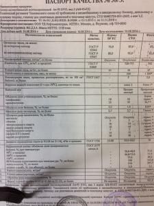

С 98 вроде разобрался, а вот с 95 пока не очень. Что скажете об этом бензине?
ВАЛАР п.Володарского
ТНК Астра
98-й
что мне бросилось в глаза : октан по моторному 88.7
Олефинов много 11 при стандартном кол-ве ароматики 32
Цена 42.9 руб.
Едет на нем бодрячком))))
Изменено пользователем KisseL
  02.11.2016 в 20:45, dimasya сказал:
Бензин похож на ярославский (сам по себе Ярославский бензин хороший), но паспорт на него мне категорически не нравится - часть испытаний от октября 2015 года, куча показателей просто "гарантируется", а какие они точно - хрен их разберет. Да и паспорт выдан аж в августе, два с половиной месяца назад. Если 95-м улучшенным на этой АЗС мало заправляются и так редко его привозят, может, ну эту АЗС нафиг? Потому что даже на Шелл в Быковке (Тульская область, трасса Тула-Новомосковск) 95 V-Power стоит почти столько же, сколько на находящейся на этой же трассе АЗС ТНК стоит отличный АИ-98 с Рязани (разница около 50 копеек, ЕМНИП, 40,29 и 40,80, а 95 Pulsar на ТНК вообще стоит 38р ровно), поэтому не думаю, что V-Power много берут, но привозят его все равно минимум раз в неделю.

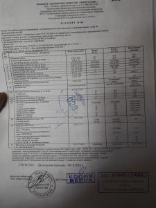

  03.11.2016 в 07:53, KisseL сказал:
Знакомый бензинчик - я на Шелл такой же видел где-то месяц назад.
Изменено пользователем Exel
  03.11.2016 в 09:47, Exel сказал:
Это Нефтьмагистраль на МКАД между Волгоградкой и Белой Дачей.

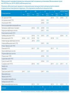

Нашел табличку, в которой показаны темпы модернизации производства нефтянки, нас интересуют в плане качества топлив столбцы КК, КР, А. Можно сделать вывод кто и когда начнет производить качественные бензины. Лукойл и Славнефть пока впереди планеты всей. К слову 98 лук нижегородский согласно паспорта качества на азс #565 уже произведен без добавления эфиров и спиртов, точнее с их содержанием не более 0.17%.
Если верить темпам модернизации, Московский НПЗ до 2018 года продолжит поднимать октан число эфирами )) а это азс газпромнефть и шелл, возможно тнк в московском регионе
  04.11.2016 в 05:52, Dima_ace сказал:
А кто сказал, что отсутствие эфиров и спиртов - это без вариантов хорошо? Далее, Вы данные в таблице трактуете неверно - в таблице скорее всего отмечены и ремонты существующих установок или их модернизация, а не только строительство новых установок. Например, установки каткрекинга есть у всех НПЗ, снабжающих Москву бензином, Рязанского и Московского в том числе. Далее, "А" в таблице, это, как я понимаю, алкилирование. Установки алкилирования на всех НПЗ, производящих 98-й бензин, уже есть, в том числе на ЯНОС и Рязанском НПЗ, относительно кат. риформинга и изомеризации - ситуация похожая. Установки по производству эфиров МТБЭ/ТАМЭ не на всех НПЗ есть (у ЯНОС вот есть), но многие планируют в процессе модернизации их строить. Что касается первенства Лукойла, то из 95-х бензинов с Кстово, Ярика, Рязани и МНПЗ именно крекинговый Лукойловский 95-й с Кстово самый отвратный, его единственный плюс (и тот спорный) - это отсутствие эфиров. Конкретная партия 98-го с Кстово неплоха, но, на мой взгляд, 98-й с ЯНОС и Рязани лучше как минимум по фракционному составу. Вот, к примеру, 98-й с Рязани - хороший фракционный состав, олефинов минимум, МТБЭ немного для такого состава бензина, а ОЧМ при этом очень высокое - 89,6.
