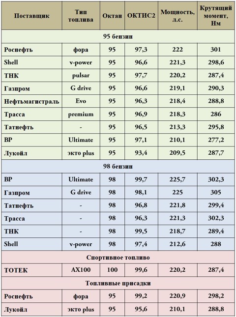

Ранее уже делился этой записью здесь,надеюсь не сочтете за флуд:
https://www.drive2.ru/l/8551093/
Извините Лук не фаворит)))
Изменено пользователем KisseL
Кто любит на 1 рубль дешевле у того и Лукойл г..о.
@igork, сравнивать ваш Лукойл с московским не совсем корректно: в Москве продается бензин с другого НПЗ, которые хуже вашего местного. Жил бы я в Перми, я бы тоже постоянно на Лукойле заправлялся и проблем не имел. А в ЦФО Лукойл со своим бензином с Кстово мне категорически не нравится, и дело в составе бензина, а не в цене: при выборе между заправкой 98-м Лукойла по 42р и 98-м Shell по 46 или 95-м Экто по 39р и 95 V-Power по 40.5, я выбирал и буду выбирать Shell.
