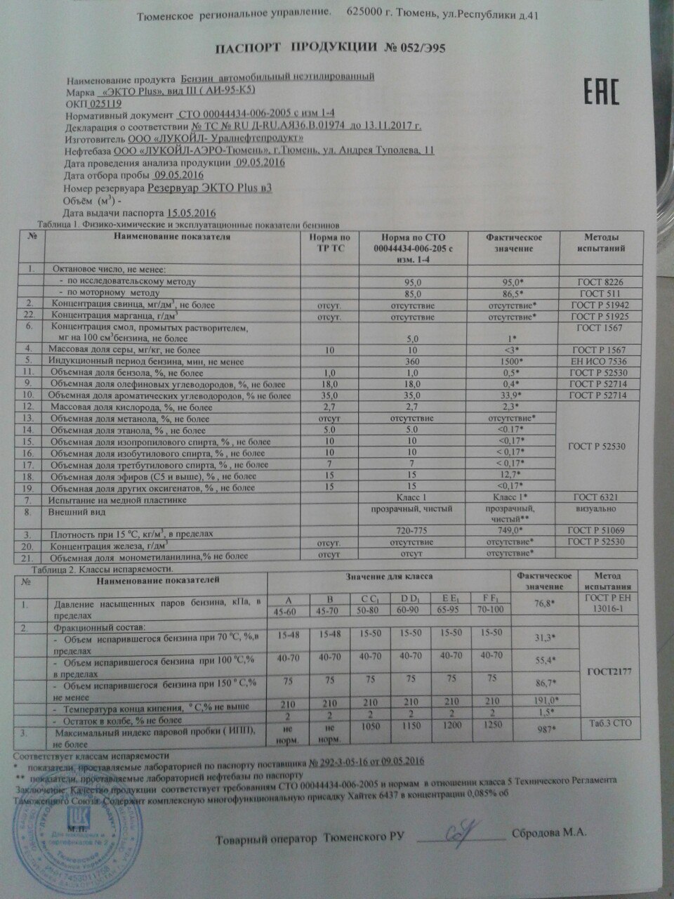

Прокомментируйте это топливо пожалуйста. Стоит использовать или нет? А то вижу и МТБЭ на пределе, да еще и добавлена какая-то присадка "R&T Octane".....
Лично я бы не стал такой лить. Вроде бы бензин неплох, но И150 характерно скорее для 92-го бензина, у хорошего 98-го показатели под 90 процентов. Плюс, я почитал немного про R&T Octane, заявлено, что 1% этой присадки из 92-го делает 95-й, а 2 % из АИ-95 позволяют получить АИ-98. Так что механизм производства этого бензина скорее всего таков - берем 95-й с 15% МТБЭ, которому 1,5% "R&T Octane" поднимаем октановое число до 98-ми. Может, ничего плохого в этом и нет, но я это иначе как введение в заблуждение потребителя воспринимать не могу :pardon:  Плюс, паспорт мягко говоря просрочен. Или он старый, просто сейчас решили его выложить?

@KisseL, нифига себе. А что на заправке сказали по поводу паспорта? В целом ничего бензин, но фракционный состав у него не очень, Ткк для ЯНОС высокий (градусов на 5-6 завышен в сравнении с тем, что мы ранее видели), И70, И100 и И150 низкие (кажется, что на 3-4 процента занижены). Возможно, бензин такой же, что и всегда, а дело в лаборатории, которая проводила испытания: ГОСТ 2177, которым фракционный состав исследуют, в части Ткк имеет воспроизводимость в 10 градусов  (то есть для одного образца бензина одна лаба может намерить Ткк в 195 градусов, а другая - 205, и это нормально), по И70, И100 и И150 с воспроизводимостью хуже, в ГОСТ она не указана:(

Тут часто вижу не очень положительные отзывы. А какой тогда по вашему идеальный 95-й, какой у него паспорт?

Если в целом рассматривать НПЗ по стране, то у меня два фаворита - Омск и Пермь (1, 2). Из доступных в Москве, на мой взгляд, наиболее сбалансированным является АИ-95 с ЯНОС. У бензина с МНПЗ высокая Ткк, в остальном отличный бензин, у бензина с Рязани И70 и И100 низковаты (бывают нормальные партии, бывают нет), бензин с Кстово имеет не очень хороший фракционный состав, включая высокую Ткк. Изменено пользователем Exel

 Я ни одной АЗС в Мск не знаю, где на постоянку был бы АИ-95 с ЯНОС. А так этот бензин попадается на Газпромнефти, ТНК/BP/Роснефти, Шелле. Но на ГПН он идет вперемешку с бензином с МНПЗ (а сейчас еще и с Рязани, тк МНПЗ на ремонте), на ТНК/BP/Роснефти - вперемешку с Рязанским бензином.

У РНПК очень зачетный АИ-92 - с хорошим фракционным составом (ориентировочно 40/60/85 и Ткк около 200 градусов) и при этом минимумом МТБЭ (чаще всего отсутствием), про характеристики омского АИ-92 я не в курсе.
