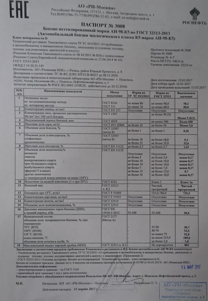

В продолжение эксперимента с 98-м снова заправился на Роснефти рязанским бензином с подольской нефтебазы. Паспорт прилагается. Хотя ОЧМ и ОЧИ на нижней границе, но очень радует низкое содержание олефинов - всего 0,3%. Если правильно понимаю, такой бензин должен хорошо сохранять свойства без стабилизирующих присадок.

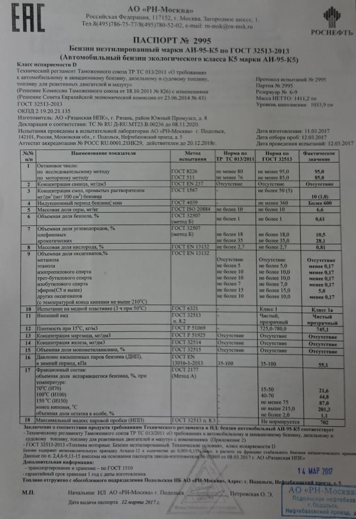

В рамках изучения 95-х бензинов отснял паспорт и на 95-й Роснефть. Тоже рязанский с подольской нефтебазы. ОЧМ и ОЧИ на минимуме: ровно 95 и 85. А олефинов много - 10,5%. Для компенсации они даже добавляют антиокислительную присадку Агидол-12. Остальные свойства тоже совсем не выдающиеся на фоне 95-х других производителей. Так чем этот бензин так хорош, что его рекомендуете?
