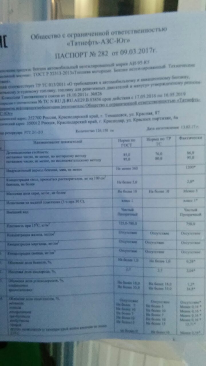

  14.03.2017 в 19:24, uvisbidbpw сказал:
отснял паспорт и на 95-й Роснефть. Тоже рязанский с подольской нефтебазы.

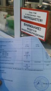

Заправлялся на прошлой неделе рязанским 95 роснефть, паспорт не фоткал но запомнилось что серы было под 10. такой разброс на одном заводе...
Вчера самарский 95 роснефть, фото не очень правда:
В рамках изучения 95-х бензинов отснял паспорт и на 95-й Роснефть. Тоже рязанский с подольской нефтебазы. ОЧМ и ОЧИ на минимуме: ровно 95 и 85. А олефинов много - 10,5%. Для компенсации они даже добавляют антиокислительную присадку Агидол-12. Остальные свойства тоже совсем не выдающиеся на фоне 95-х других производителей. Так чем этот бензин так хорош, что его рекомендуете?
На Агидол не смотрите - он в 95-м бензине с Рязани всегда есть, независимо от содержания в нем олефинов. А конкретная партия ничем не хороша - я бы даже сказал, что плоха, так как в нормы действующего ГОСТ 51866-2002 не вписывается. А именно, для класса испаряемости D (бензин с которым нужно продавать в Мск с 1 ноября по 31 марта) показатель И70 должен быть не менее 22 процентов, И100 - не менее 46 процентов, а ДНП - не менее 60 кПа. Справедливости ради, это первый задокументированный косяк Рязанского завода, косяки Лукойла, к примеру, я уже устал считать - например, неделю назад на АЗС на М4 (в районе 130 км по направлению из Москвы шикарная отремонтированная заправка с магазином, большим кафе и даже детским уголком) ГОСТ по показателю "температура конца кипения" не соответствовал ни 95, ни 95 Экто - у 95-го Ткк было чуть больше 211 градусов, у 95 Экто - больше 212.
Так что теперь однозначно можно сказать: если хотите лить в Москве бензин, соответствующий всем действующим ГОСТ - лейте 98-й. И то 98-й Лукойла в нормы по ДНП для зимы может не вписаться - ЕМНИП, в последних выложенных здесь паспортах ДНП у Кстовского бензина было чуть меньше 60 кПа.
UPD. Пробежался по своей базе паспортов (с учетом паспорта на рязанский АИ-95, выложенного выше)), нашел еще пару косяков, на которые раньше не обращал внимания, так как на требования по ДНП не смотрел. В итоге общая картина по косякам у НПЗ вышла такая -  5 у Рязани (1 с АИ-98, 4 с АИ-95), 7 у МНПЗ (включая 2 паспорта с ЕКА, все косяки с АИ-95), 5 у ЯНОС (2 с АИ-95, 3 - с АИ-98), 3 у Кстово. По крупным сетям картина интереснее:
1) BP - всего 1 косяк, с 95-м, небольшое превышение по ДНП в зимний период, с 98-м все ОК; по фракционному составу бензинов косяков не нашел.
2) ГПН - 6 косяков; 5 с 95-м (4 - превышение ДНП, 1 - по фракционному составу) и 1 с 98-м (можно не считать, в принципе - совсем небольшое превышение по ДНП в летний период),
3) Лукойл - 3 косяка; 2 с 95 (превышение ДНП летом), 1 с 98-м (упоминавшийся выше недостаток ДНП до 60 кПа), по фракционному составу косяки не считал - в моей базе их нет, но помню штуки 4 точно, все - с АИ-95.
4) ТНК/Роснефть - всего 4 косяка; 2 косяка с 98-м, превышение ДНП в летний период, с 95-м - 1 косяк по ДНП, 1 с фракционным составом топлива.
5) Шелл - всего 5 косяков; 4 косяка с 95-м (1 с фракционным составом и 3 с ДНП) и 1 с 98-м (ДНП).
