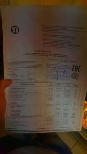

Поделюсь наблюдениями с последней поездки:
1) На BP на М4 в область (АЗС сразу после МКАД) в субботу утром были косячные паспорта на 95-й и 95-й Ultimate с Рязани с фракционным составом, не соответствующим ГОСТ 51866-2002;
2) На ТНК на М4 перед объездной Богородицка (по направлению в Москву) в тот же день были неплохие 92-й и 95 Pulsar с Рязани. Паспорта:
АИ-92
АИ-95 Pulsar
В паспорте на Pulsar крайне любопытны требования СТО, по которому его мешают - они соответствуют более жестким требованиям ГОСТ 51866-2002, а не ГОСТ 32513-2013. Интересно, по каким требованиям замешивают Pulsar в Москве?)
3) На объездной Богородицка скоро должна открыться заправка ГПН - визуально, готово все, кроме съездов/выездов. Ассортимент бензинов ожидается полный, включая простой 95-й и G98.
4) На Газпромнефти на М4 на границе Московской и Тульской областей продавался 95 и G95 Рязанского производства, на нефтебазу, с которой бензин привезли (Капотня/Павельцево), внимания не обратил.
5) На BP у Северянинской эстакады попался очень любопытный паспорт на АИ-95 с ЯНОС:
лицевая сторона (ничего особенного, в принципе, кроме малого содержания олефинов)
оборот
Очень интересный фракционный состав с неплохим для 95-го концом кипения.
  20.03.2017 в 10:32, Exel сказал:
оборот
Не первый раз замечаю, что на этой заправке, кстати часто/всегда завоз АИ-95 с ЯНОС.
У меня друг заправляется постоянно на ВР в Мытищах, так там всегда с Рязани.
