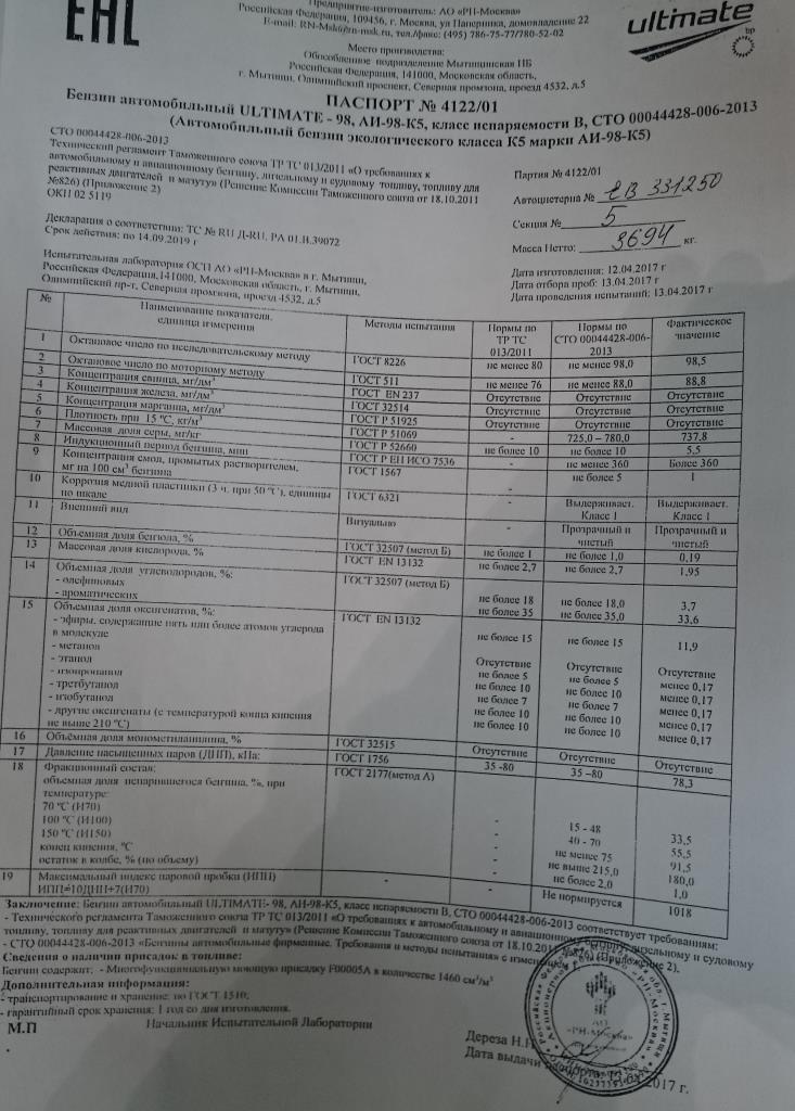

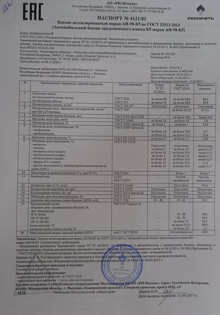

Свежие паспорта на 98-й BP и 98-й Роснефть. Производитель - Рязань. Нефтебаза и испытательная лаборатория - Мытищи. Бензин близких партий и по всем характеристикам идентичный, отличие только в наличии присадки F00005A у BP, которую, по всей видимости, добавляют на нефтебазе.
Смотря на паспорта, задаешься вопросом, а какие характеристики реально определяет лаборатория на нефтебазе и можно ли этим значениям верить. Порой складывается впечатление, что "цифры" эти вымышленные в пределах допусков и неких ранее полученных значений.
К примеру, про массовую долю кислорода и объемные доли оксигенатов, в частности МТБЭ, в паспорте честно написано, что взяты данные завода-изготовителя. Индукционный период обычно указывается по данным завода. Про остальные характеристики также складывается впечатление некой "теоретической" оценки с небольшой долей импровизации.
Так что реально измеряет лаборатория нефтебазы? Только октановые числа?
Объемным долям олефинов и ароматики, фракционному составу по испаряемости и в особенности значениям конца температуры кипения насколько можно верить?
Естественно, бензин потом смешается на АЗС и в бензобаке. Вопрос не в этом, а в том, стоит ли придавать такое значение данным из паспортов и какие из них в действительности измерены на нефтебазе?

  21.04.2017 в 08:31, uvisbidbpw сказал:
Если лаборатория, выпускающая паспорт, какие-то показатели переносит из паспорта завода-изготовителя или какого-то другого паспорта, об этом прямо пишут, как в паспорте на простой 98-й про пункты 8 и 9. Все остальные показатели измеряются лабораторией нефтебазы. Что касается индукционного периода, то, во-первых, в родных паспортах Рязанского НПЗ пишут  "Более 600", "Более 360" в своих паспортах пишет именно мытищинская лаборатория Роснефти. Во-вторых, индукционный период в конкретном паспорте ничего не значит - по ГОСТ этот показатель достаточно измерить один раз в три месяца, и полученное значение затем можно будет три месяца штамповать в паспорта на все выпускаемые партии того же бензина. И наконец, по двум паспортам видно, что партия исходного топлива одна и та же, а показатели у бензинов чуть-чуть, но различаются (сера, ДНП, плотность, фракционный состав), что свидетельствует в пользу отдельного анализа как минимум 98 Ultimate.
<<< Если лаборатория, выпускающая паспорт, какие-то показатели переносит из паспорта завода-изготовителя или какого-то другого паспорта, об этом прямо пишут, как в паспорте на простой 98-й про пункты 8 и 9. Все остальные показатели измеряются лабораторией нефтебазы.
В паспорте на 98-й Роснефть действительно указано, что данные пунктов 8 и 9 (кислород и оксигенаты, в т.ч. МТБЭ) взяты у производителя (Рязань), а не измерены в лаборатории (Мытищи). Но у 98-го BP значения этих показателей точно такие же, с точностью до "сотых", а никакого указания, что данные взяты у завода - нет. Явно лаборатория (Мытищи) этих измерений для 98-го BP не производила, но об этом скромно умолчала. Мы об этом никогда не узнали бы, но сравнение двух паспортов с разных заправок позволило это выявить. Именно это и натолкнуло на мысль, что "цифры" в паспортах могут быть вымышленными в пределах допусков и неких ранее полученных значений.
<<< Что касается индукционного периода, то, во-первых, в родных паспортах Рязанского НПЗ пишут  "Более 600", "Более 360" в своих паспортах пишет именно мытищинская лаборатория Роснефти. Во-вторых, индукционный период в конкретном паспорте ничего не значит - по ГОСТ этот показатель достаточно измерить один раз в три месяца, и полученное значение затем можно будет три месяца штамповать в паспорта на все выпускаемые партии того же бензина.
Вот именно. Нам известно, что данные об индукционном периоде берутся заводские, но в обоих паспортах указание об этом отсутствуют.
<<< И наконец, по двум паспортам видно, что партия исходного топлива одна и та же, а показатели у бензинов чуть-чуть, но различаются (сера, ДНП, плотность, фракционный состав), что свидетельствует в пользу отдельного анализа как минимум 98 Ultimate.
После всего отмеченного выше и складывается впечатление, что остальные данные тоже могли не измеряться в действительности, а просто кто-то чуть-чуть "играет" циферками в пределах допусков и ранее полученных значений. К примеру, октановые числа, олефины, ароматика и конец температуры кипения одинаковы все до единого знака. Фракционный состав: 34, 56, 92 и 33,5, 55,5, 91,5 - наводит на определенные мысли о некой творческой "импровизации".
Партии бензина разные: одна произведена 4-го апреля, а другая 12-го апреля. И в такие точные совпадения показателей как-то не верится. Так в чем можно с высокой вероятностью быть уверенным, что это действительно измерялось лабораторией?
P.S. Мне нравится бензин производства Рязани, именно поэтому хотелось бы понять.

  21.04.2017 в 11:07, uvisbidbpw сказал:
С чего вы взяли? Это просто предположение. Может, МТБЭ померили и показатели точно такие же получились? А что касается сотых, то содержание кислорода в бензине с МТБЭ равно 0,18, умноженные на содержание МТБЭ. Поэтому если содержание МТБЭ в двух бензинах одинаково, а других оксигенатов в них нет, то и содержание кислорода в этих бензинах будет 1 в 1.
Почему заводские-то? В паспорте завода указано "Более 600", в рассматриваемых паспортах - "Более 360". Предположение, что индукционный период никто не измерял для этих партий топлива, опять же ничем не обосновано.
Смотрите, вот паспорт с ТНК, а вот - с BP, я их несколько месяцев назад выкладывал. В том, что партия одна и та же, я на 100% уверен, но отличия уже другие, но все они лежат в пределах погрешности измерений.
Опять же, оснований считать, что анализ не проводился, нет никаких - если одному и тому же человеку подсунуть два раза на анализ один и тот же по сути бензин, результаты будут либо одинаковыми, либо очень похожими, что мы и наблюдаем в этих паспортах.
Наконец, о каких пределах допусков и ранее полученных значениях может идти речь, если при возникновении претензий к качеству топлива эталон будут сверять именно с "сымпровизированными" значениями в паспорте? Как Вы себе представляете такую "импровизацию"?
Сама партия исходного бензина одна и та же. Дата изготовления в паспорте на простой 98-й - это дата производства исходного бензина заводом, Мытищинская нефтебаза Роснефти именно её указывает в паспортах. А 12 апреля в  BPшном паспорте - это день, когда произведенный 4 апреля бензин в Мытищах смешали с присадкой Keropur и получили 98 Ultimate.
Изменено пользователем Exel
<<<Может, МТБЭ померили и показатели точно такие же получились? А что касается сотых, то содержание кислорода в бензине с МТБЭ равно 0,18, умноженные на содержание МТБЭ. Поэтому если содержание МТБЭ в двух бензинах одинаково, а других оксигенатов в них нет, то и содержание кислорода в этих бензинах будет 1 в 1.
Как представляется, в лабораторных условиях довольно трудно с точностью до сотых определять в бензине содержание конкретных видов эфиров и спиртов. Для этого нужен какой-то очень прецизионный спектроскоп. Т.е. определить общую долю элементов с содержанием кислорода (спиртов и эфиров) по следам кислорода - сравнительно просто, а вот разделить по видам… Куда проще, указывать эти показатели самому заводу, который точно знает - какой именно процент МТБЭ он добавляет. Про остальные же спирты и эфиры просто указывается, что их "менее 0,17", т.к. ничего другого кислородосодержащего завод больше не добавляет. Таким образом, данные по объемным долям оксигенатов, по всей видимости, всегда заводские… Это вероятная гипотеза - пусть химики поправят. Кроме того, это не столь важно, см. далее.
Содержание кислорода в бензине при наличии из всех оксигенатов только МТБЭ действительно легко можно определить умножением доли МТБЭ в бензине на некий коэффициент, коррелирующий с долей атомов кислорода в молекуле МТБЭ. Но, внимание (!!!), в 98-й бензин BP добавили некую присадку F00005A в количестве 0,146. Пусть это и не столь много, но итоговая доля МТБЭ и кислорода в общем объеме бензина должна бы тоже измениться на десятые и сотые. Но в обоих паспортах стоит одна и та же цифра: МТБЭ ровно 11,9%, а кислорода 1,95%. Добавление "керопура" ничего не изменило. Т.е. лаборатория по оксигенатам, берет заводские данные. В противном случае, если предположить наличие в лаборатории какого-то уникального спектроскопа, он показал бы разницу.
Кроме того, лабораторные измерения для 98-го BP и 98-го Роснефть проведены в один день, в одной и той же лаборатории и подписаны одним и тем же завлабом. Очень сомнительно выглядело бы, что для оксигенатов в Роснефти они берут заводские данные (о чем честно сообщают), а для оксигенатов в BP проводят анализ и при этом получают точно такие же данные. Куда логичнее выглядит предположение, что и для BP никаких измерений оксигенатов не проводилось, а просто взяты заводские данные (но об этом скромно умолчали).
Столь подробно развернул один из пунктов. Если далее столь же подробно рассуждать и отвечать, то получится целое сочинение. Постараюсь кратко резюмировать.
Мы имеем две партии бензинов:
1) Роснефть - партия №4121/01 с датой изготовления 04.04.2017 и массой 918
2) BP - партия №4122/01 с датой изготовления 12.04.2017 и массой 3694
Обе партии бензинов изготовлены в Рязани, доставлены в Мытищи и там проведены лабораторные испытания в один и тот же день 13.04.2017
Даже, если как пишет Exel, предположить, что "сама партия исходного бензина одна и та же", все равно встают вопросы:
1) Почему добавление в BP присадки F00005A совершенно не отразилось на процентах содержания МТБЭ и кислорода в общем объеме бензина (а у этих показателей точность измерения до "сотых")?
2) Очень сомнительно выглядело бы, что для оксигенатов в Роснефти они берут заводские данные (о чем честно сообщают), а для оксигенатов в BP проводят анализ и при этом получают точно такие же данные до "сотых". Куда логичнее выглядит предположение, что и для BP никаких измерений оксигенатов не проводилось, а просто взяты заводские данные (но об этом скромно умолчали).
3) Даже самые точные измерения одной и той же пробы всегда дадут какое-то небольшое расхождение. Тем не менее, по всем ключевым показателям мы имеем потрясающую схожесть: ОЧИ (98,5), ОЧМ (88,8), олефины (3,7), ароматика (33,6), МТБЭ (11,9) и КТК (180,0) не отличаются ни на один пункт для двух бензинов. А для фракционного состава различие есть, но выглядит оно как-то излишне "красиво" и похоже на обычное "округление": 34% против 33,5%, 56% против 55,5%, 92% против 91,5%. Откуда такая потрясающая схожесть результатов?
4) Наконец, если это "сама партия исходного бензина одна и та же", почему же тогда по всем второстепенным показателям типа, например, доли серы (5,4 против 5,5), плотности (737,8 против 737,6) или ДНП (78,3 против 78,5) небольшие различия все же есть? Не кажется ли странным, что именно эти показатели довольно легко измеримы в лабораторных условиях?
Слишком много странностей… И мы их выявили только благодаря тому, что взяли паспорта с двух разных АЗС. Так за какие все же показатели из числа ключевых (ОЧИ, ОЧМ, олефины, ароматика, МТБЭ и КТК) можно быть уверенным, что их реально измеряют в лабе?
Изменено пользователем uvisbidbpw

<<< …если испытания проводятся не вслепую, то есть, лаборант в курсе, что бензины отличаются только присадкой (про которую этот же лаборант так же все знает - на какие показатели бензина она влияет и как), то он может то же октановое число и олефины/ароматику/оксигенаты измерить один раз, зная, что Keropur на них не влияет, и полученное значение в оба паспорта записать.
Bingo! Наконец-то, Вы сами высказали (на что я не осмеливался), что реальных измерений 2-й пробы в лаборатории, скорее всего, не проводилось. А в паспорт 2-й пробы были "подставлены" данные 1-й пробы и, возможно, завода. Но если развить Вашу мысль... а для 1-й пробы данные достоверны? Может, их тоже откуда-то "списали", раз существует такая замечательная практика? :) Это у нас ведь только 2 паспорта случайно оказалось :) И в чем же тогда смысл взятия проб (это ведь сродни независимой ревизии), если можно так здорово экономить и вставлять данные умозрительно? :)
  21.04.2017 в 20:59, uvisbidbpw сказал:
У Вас выводы какие-то странные и кругом заговоры мерещатся. Я говорил совершенно о другом: да, в данные второй пробы с заводского паспорта перенесены показатели по оксигенатам и кислороду, почему об этом не написали в паспорте второй пробы - я вроде разумное объяснение привел. Далее, если в паспорте первой пробы написано, что перенесены только эти показатели, значит, так оно и есть, а все остальные данные получены в результате анализа первой пробы непосредственно на нефтебазе. И, если половина показателей второй пробы переписана с показателей первой, полученных непосредственно лабораторией нефтебазы, то совершенно никакой проблемы в этом нет.
Итого по паспорту первой пробы:
1) МТБЭ и оксигенаты перенесены с заводского паспорта
2) все остальные показатели получены в процессе анализа бензина на нефтебазе
Итого по паспорту второй пробы:
1) МТБЭ и оксигенаты переписаны с заводского паспорта
2) Показатели, совпадающие для обеих проб, могут быть как переписаны с паспорта первой пробы, так и получены в процессе собственного анализа
3) отличающиеся показатели получены в процессе анализа второй пробы
Все остальное - чистой воды домыслы, абсолютно ничем не подтвержденные. Обсуждать их мне лично совсем не интересно.

Ну какие заговоры? Неужели Вы думаете, что это какой-то секретный центр отдает команды в лаборатории, чтобы они не проводили реальных проб? И они все сговорились, чтобы мы, покупая бензин, верили паспортам, показатели в которых не проходили настоящей проверки? Это же глупо объяснять заговором то, что можно объяснить банальной ленью и раздолбайством… Вам не кажется?
<<< У Вас выводы какие-то странные…
Какие же странные? В чем смысл взятия проб?! В объективности и независимости... от сделанных 5 минут назад проб… от догадок лаборантов… и вообще от любых предположений и обстоятельств. Проба - это проверка. Делается с целью контроля. Функция контроля - установление окончательной истины. Если же вместо контроля происходит подтасовка и подстановка данных, то вся эта процедура не вызывает доверия. Если "вставлены" данные, например, того же завода - это требует указания. Если нет указаний, то считается, что все данные получены на основе измерений, и именно этой пробы, а не какой-то другой.
Почему же возникли такие выводы? Мы взяли данные паспортов АЗС двух разных сетей (Роснефть - партия №4121/01 с датой изготовления 04.04.2017 и массой 918 и BP - партия №4122/01 с датой изготовления 12.04.2017 и массой 3694). По случайности оказалось, что паспорта выдавала одна лаборатория в один день. Лаборатория не предполагала такого коварства, что кто-то возьмет и проведет сравнение.
Сравнение показало, что в паспорте Роснефти про содержание оксигенатов и кислорода честно указано, что взяты заводские данные (а именно МТБЭ ровно 11,9%, а кислорода 1,95%.). А в паспорте BP указаны те же данные с точностью до "сотых". Только про то, что это заводские данные никаких указаний нет. И уважаемый Exel сам констатирует, что "МТБЭ и кислород в паспорте на Ultimate молча переписали".
Далее сравниваем пробы бензинов (Роснефть и BP) по всем ключевым показателям и получаем:
ОЧИ: 98,5 и 98,5
ОЧМ: 88,8 и 88,8
Олефины: 3,7 и 3,7
Ароматика: 33,6 и 33,6
МТБЭ: 11,9 и 11,9 (в паспорте Роснефть указано, что взяты заводские данные)
Кислород: 1,95 и 1,95 (в паспорте Роснефть указано, что взяты заводские данные)
КТК: 180,0 и 180,0
Мы видим, что данные двух проб не отличаются ни на один пункт.
Далее смотрим фракционный состав по испаряемости двух проб бензинов (Роснефть и BP):
70 градусов: 33,5% и 34%
100 градусов: 55,5% и 56%
150 градусов: 91,5% и 92%
Различие есть, но выглядит оно как-то излишне "красиво" и похоже на обычное "округление".
Какой напрашивается вывод? Если производить реальные лабораторные измерения свойств и состава даже одного и того же вещества, всегда будут какие-то небольшие отклонения по ключевым показателям. К примеру, полученный в результате первой пробы показатель КТК будет 180,0, а повторная проба покажет какие-нибудь 180,1 или 179,9. Конечно, есть вероятность, что данные по какому-то показателю сойдутся с абсолютной точностью. Но тут сходятся данные абсолютно по всем ключевым показателям. И особенно интересно, чтобы измерить эти ключевые показатели, нужно, действительно проводить относительно сложные действия.
И уважаемый Exel, видя все это, выдвигает гипотезу-объяснение, что "… лаборант в курсе, что бензины отличаются только присадкой … он может то же октановое число и олефины/ароматику/оксигенаты измерить один раз… и полученное значение в оба паспорта записать"
P.S. Что же это получается. К выводам о подстановках данных в паспорта Exel приходит сам. А в странных размышлениях обвиняет меня. Т.е. уважаемый Exel, видимо, считает странным, что если случайным образом были взяты два паспорта с двух разных сетей, и их сравнение показало, что проба со 2-й заправки не проводилась независимо, а в нее были вписаны данные с завода (без указания на этот факт) и данные пробы с 1-й заправки, то и эта 1-я проба не могла быть "сделана" точно так же. Конечно же, предположить такое - это домысел и заговор.
