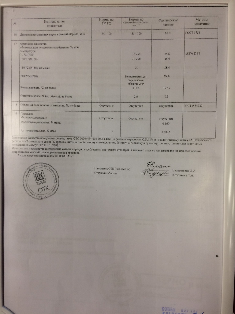

Уважаемые одноклубники, посмотрите пожалста паспорта на 98й бензин.
Как по Вашему, какой предпочтительнее и почему?
Предполагается использовать в турбо Субару
Лукойл 98 Экто Спорт
post-17071-0-16500500-1493140890_thumb.jpg   post-17071-0-62345600-1493140903_thumb.jpg
Сибнефть 98-Prime
  25.04.2017 в 17:30, Pavel_NSK сказал:
Сибнефть 98-Prime
Паспорт с Сибнефти забавен в частности тем, что в нем отсутствует измеренное значение октанового числа по исследовательскому методу. Видимо, очень спешили.
У Вас STI, т.е. турбовая высокофорсированная машина. Наддув обеспечивает необходимый запас кислорода. Поэтому чем меньше в составе бензина веществ с содержанием кислорода (так называемых оксигенатов), тем лучше для показателей отдачи турбового двигателя.
В составе бензина Лукойл оксигенатов нет, см. строки массовая доля кислорода, которого менее 0,03% и оксигаенатов, которых там каждого менее 0,17%.
В составе Сибнефти массовая доля кислорода равна 1,79% и наличествует он там за счет метилтретбутилового эфира, которого там 9,6%.
В Лукойле высокое содержание ароматики и олефинов (33,3% + 12,7%) по сравнению с Сибнефтью (29,2% + 4,1%), что может вызывать повышенный нагар. В частности, многие пользователи Лукойла жалуются на покрытые сажей выхлопные трубы.
Выбор за Вами.
@uvisbidbpw, я тоже смотрел на эти паспорта и явного лидера не увидел. Спасибо за разъяснения!

По факту скажу, что выбор бензина стоял очень остро. К Лукойлу 98 из Кстово (АЗС кстати не Лукойл) отношусь хорошо, претензий не имел никогда, ни по состоянию свечей и настройщик не ругался. Но моя контора решила мне платить за бензин картой Сибнефть, не удивляйтесь факту, это все из моей зарплаты ))
Сегодня состоялась настройка авто СТИ бигтурбо, при наддуве 1,6-1,7 расчетная мощность не менее 500 л.с. На наддуве свыше 1,5 бензин (на больших турбинах) безопаснее всего использовать не менее 102. Продается бочками за космические деньги.
Между Сибнефтью и Лукойлом я выбрал Лукойл 98Эктоспорт, т.к. проверенный он уже.
При настройке жахнули разок наддув 1,55 - ехала очень бодро, ни откатов, ни детона, все стандартно. Бензин прошел испытание. Условия были не самые благоприятные, 25-30 град. сегодня в Новосибирске.
Окончательную настройку завершили 1 баром наддува (лайт карта, для города) - вообще все замечательно.
P.S.
1. Не знаю как повела бы себя Сибнефть, поэтому без комментариев. В Лексус пока ее буду лить, посмотрю что будет.
2. Я говорю за ГПН Омский НПЗ, не знаю как у вас там за Уралом.
