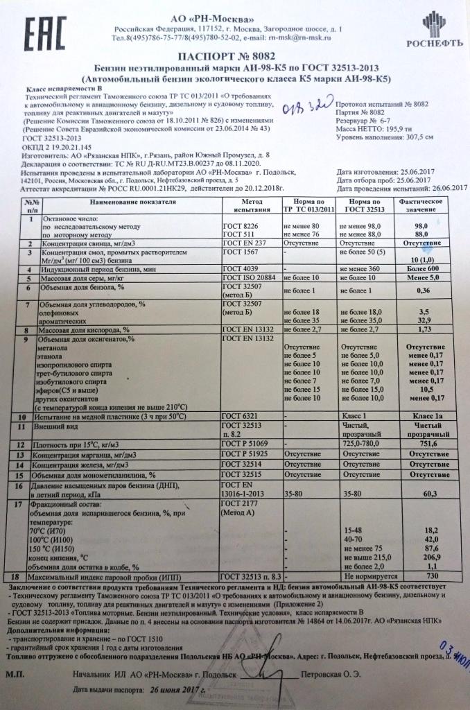

Явная Рязань. Там в последние месяцы происходят какие-то странности со всеми показателями, но одно остается неизменным - это конская доза МТБЭ, от десяти и выше. Вот, кстати, тот самый их паспорт от 98-го бензина с ТКК в 207 градусов.
Изменено пользователем uvisbidbpw
Очень интересно, особенно фракционный состав - такого низкого И70 я еще не видел, И100 тоже ниже плинтуса. Вполне возможно, что на заводе в Рязани идет ремонт, поиск в интернете показывает, что этот вариант не исключается (смотрим последний абзац на странице), и "традиционный" процесс производства АИ-98 соблюсти невозможно, из-за чего показатели и пляшут. Хотя мы вот не любим Ткк за 200 градусов, но вот в книге 2009 года "нефтепереработка и нефтехимия", к примеру, есть следующий абзац на стр.530:
