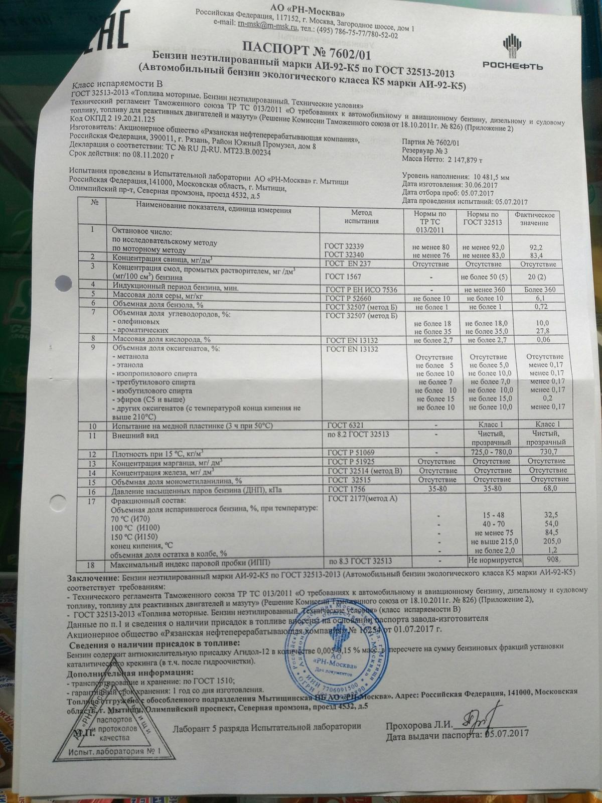

Я бы указал ОЧМ для Лукойла на уровне 89,7. По крайней мере в 3 последних паспортах именно такое значение указано.
И еще, судя по всему Лукойл слегка изменил технологию производства своего ЭКТО-100. Как минимум в двух последних паспортах МТБЭ уменьшено до 5,5%:

Для полноты картины хотел сделать аналогичную таблицу по АИ-92.
Однако на форуме крайне мало паспортов на этот бензин.
Видимо, мало кому он интересен.
Есть несколько паспортов за 2017 год следующих НПЗ: 2 НОРСИ (Лукойл), 4 РНПК (ВР, Газпромнефть и Шелл) и один, вероятно, ЯНОС (Шелл).
С такой маленькой базой не сделать репрезентативного обобщения, хотя картина примерна ясна.
Стоит ли заморачиваться с АИ-92?
Если кто-то видит смысл, накидайте паспортов АИ-92 производства не РНПК, а МНПЗ и ЯНОС с АЗС Роснефть-ТНК, ВР, Газпромнефть и Шелл.
  26.07.2017 в 09:24, uvisbidbpw сказал:
Я недавно выложил 3 паспорта 92, на днях заеду на Газпромнефть, сделаю еще один
