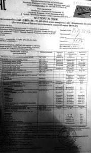

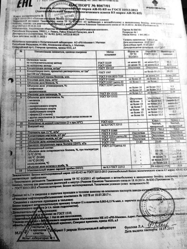

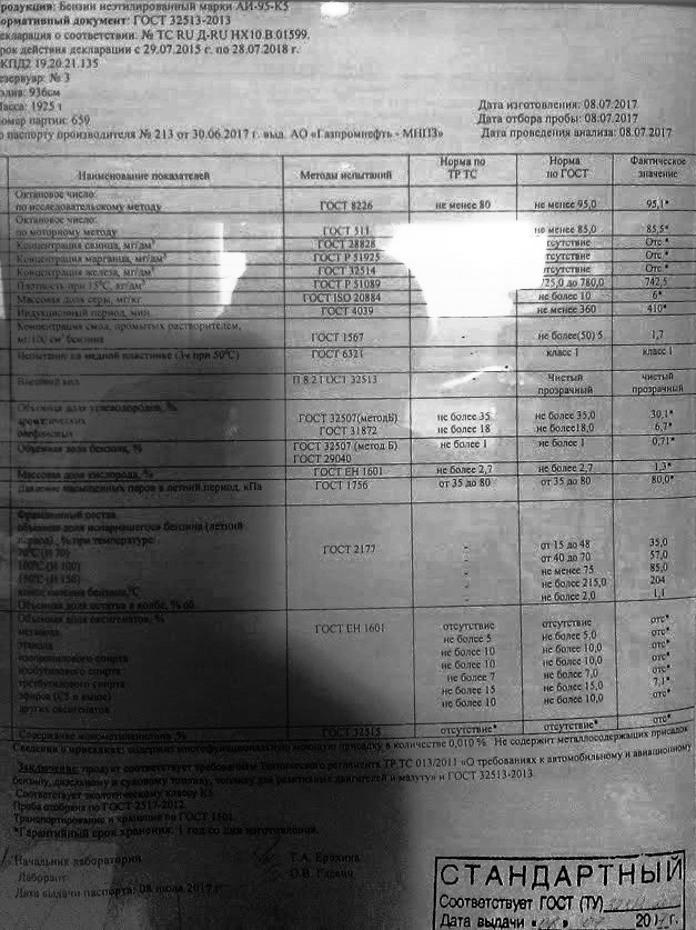

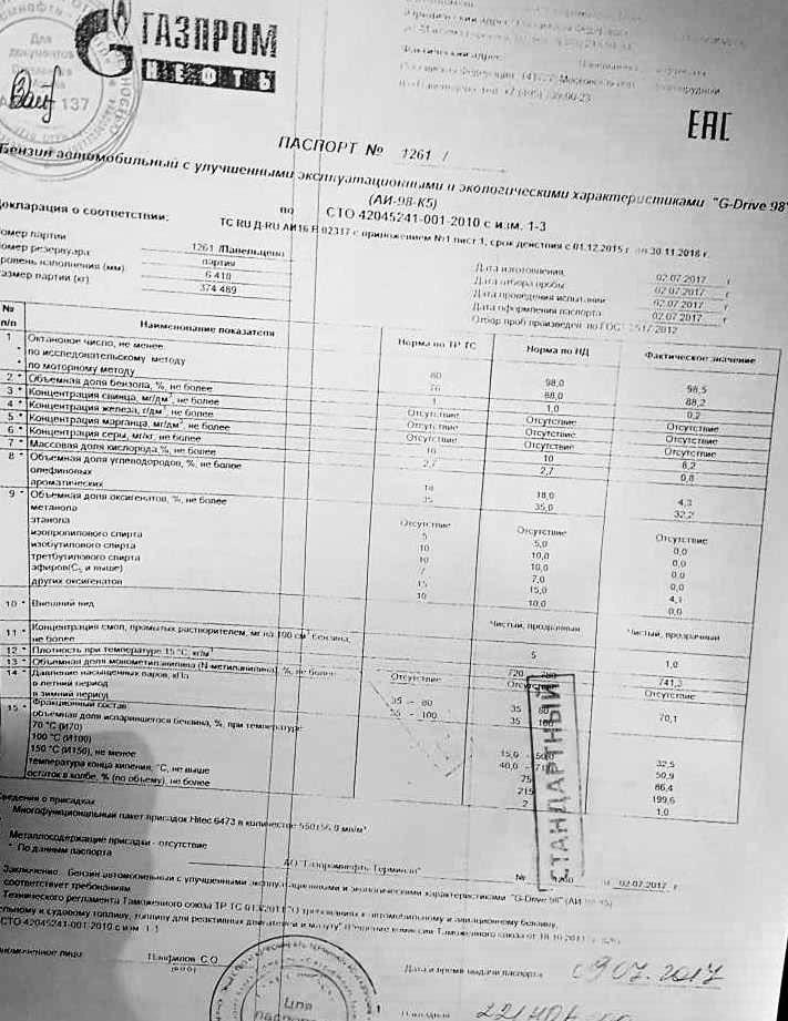

@uvisbidbpw, я же несколько дней назад выкладывал паспорт на 95 с ЯНОС с BP. Там просто паспорт не Мытищинской нефтебазы, а заводской. АИ-92 на той же заправке также был с ЯНОС с заводским паспортом. Вот что касается АИ-92, АИ-95 и АИ-95+ на Роснефти/ТНК, то там бензинов с ЯНОС я давно не видел, хотя теоретически бензин с BP у них из одной бочки, свежие паспорта, выложенные @Euroтому пример.
Что касается Шелл и Рязани, вот паспорт на 95 V-Power оттуда. Или еще нужен?
Вот по этому вопросу
2) АИ-95+, АИ-95 и АИ-92 на Газпромнефть и Shell часто встречаются с РНПК (пример ниже), или будем считать, что все идет с МНПЗ и ЯНОС?
сам по себе паспорт на Шелл с нефтебазы ГПН в Павельцево не означает, что сейчас рязанский бензин можно встретить на АЗС ГПН. Поэтому в части поставщиков ГПН для 92-го и 95-х бензинов я бы оставил пока МНПЗ и ЯНОС. Регулярно станем видеть Рязань именно на АЗС ГПН - появятся основания для внесения изменений в таблицу. Пока, имхо, их нет.
Что касается Шелл, то с Подольской нефтебазы регулярно привозят рязанский бензин. А вот что касается рязанского бензина с Павельцево -  очень уж давно мне паспорта с Павельцево на АЗС Шелл не попадались и, на мой взгляд, для начала нужно понять, это условно единичный случай или все-таки возврат на постоянку к старому поставщику. Если последний вариант -  то тогда уж и надо разбираться, откуда идет бензин на Шелл с Павельцевской нефтебазы. Но в любом случае факт единичной поставки рязанского бензина с Павельцево на внешний вид таблицы не влияет никак :)

Кину сюда паспорт с Башнефть.за качество фото-извиняюсь!
Пс :(про место отбора пробы-"Лосиная нефтебаза" продавец не знает) :)

@Izb, хорошая тема и вопрос, на киевка-клуб  выложили грязную сетку БН после BP мытищи
хотя сегодня мне попался на Шелл уфимский 95-й бензин, паспорт в понедельник выложу.

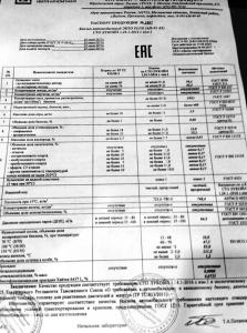

Итак, пусть и с небольшой задержкой, выкладываю паспорта. 95 V-Power, нефтебаза ООО "Нефтепродуктсервис", производитель - Башнефть-Новойл
АИ-92 с РНПК
АИ-95 по паспорту был ровно такой же, как V-Power (фоткать не стал). И, похоже, поставки бензина с Уфы на нефтебазу Шелл под Подольском - это не совсем единичный случай, на другой АЗС Шелл в воскресенье 95-й и 95 V-Power снова были уфимские, 92-й же был с Рязани. Вспоминается сразу статья в ЗР про визит на нефтебазу Шелл как раз под Подольском, где ее перечень НПЗ-поставщиков по сути был явно указан
Перевозчик — фирма АВТЭК, с представителями которой мы беседуем, получает бензин в столичной Капотне, Рязани, Уфе или Ярославле. Впоследствии им обслуживаются Москва, Тула, Смоленск, Брянск и Липецк.
и подтверждается практическими наблюдениями :)
Судя по цифрам, уфимский А95, до и А98 - чуть более грязный ( по смолам) вариант малооксигенатного высокоолефиновости кстовского бензина.
Я по виденному мною в пятницу паспорту и паспорту, выложенному @Sergey-NTagil, решил, что уфимский бензин - это в чем-то чуть улучшенный (фр.состав), в чем-то чуть ухудшенный (смолы) Кстовский. Однако в воскресенье паспорт на другую партию бензина с Уфы содержал более приятные показатели: олефинов меньше 10%, ароматики слегка за 30, что сделало его весьма похожим на бензин с ЯНОС, за исключением содержания смол в 3 мг/100мл и более низкого И100. Похоже, по олефинам/ароматике уфимский 95-й бензин может быть весьма разным, а вот содержание смол порядка 3 мг/100 мл для него весьма типично, хотя и встречаются партии с более низким содержанием смол.
