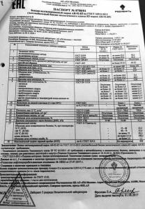

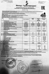

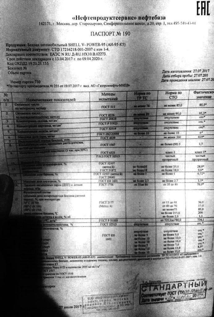

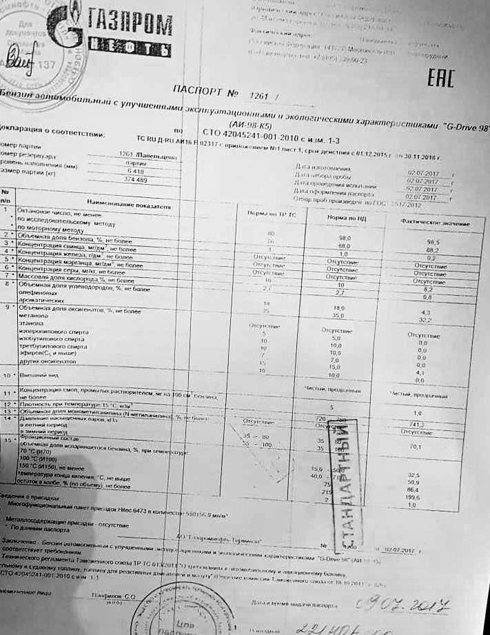

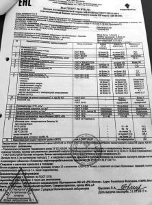

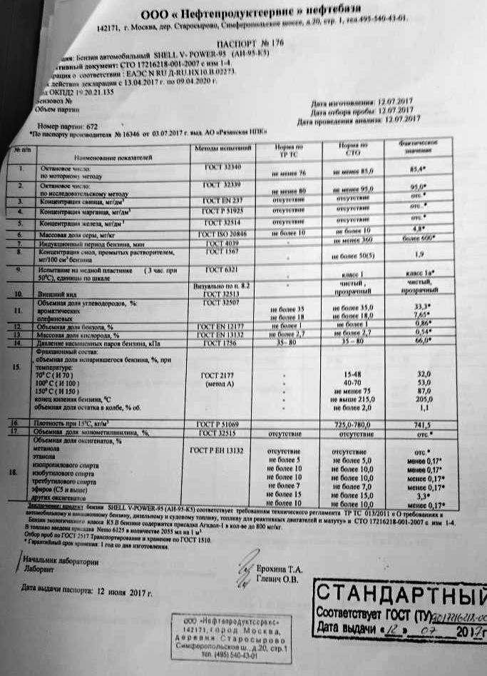

Собрано 29, нужно еще 6 паспортов:
Роснефть/ТНК: 95+ РНПК
Газпромнефть: 95 ЯНОС, 95 МНПЗ, 92 ЯНОС
                Shell: 95 РНПК, 92 МНПЗ
