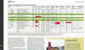

вот в авторевю брали пробы бензина по пути через всю страну, пишут типа все ништяк)
А мы тут жалуемся о высокосернистом бензине в России :unsure:
На луке вообще мизер!
На ТНК поболее конечно.. причем разительно.. Хотя по идее это тоже мало)))
  28.11.2011 в 14:06, DIman сказал:
Ароматика и смолы тоже вроде не на пользу, а эти показатели впритык под Е-4 на луке. Кстати он там даже нормы Е-5 выполняет.
