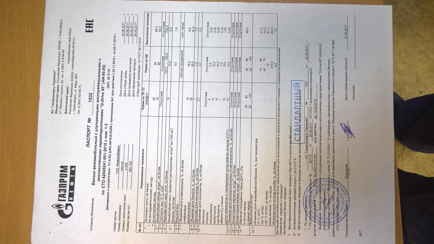

ТКК - температура конца кипения, не актуальная для прямого впрыска (у которого топливо испаряется на горячих поршнях), но приводящая (при ТКК=205-215 к неполному испарению во впускном коллекторе(не столь горячем, как поршни) при обычном впрыске и саже в глушителе (изнутри, разумеется). Кто этого не чувствует, предполагаю, никогда не видел у себя чистый (до светлого металла) глушитель.
а какая температура во впускном коллекторе?
хоть бензин с ТКК 190, хоть 210 - во впускном коллекторе он не испарится
если взять воздух с температурой ~35 градусов и сжать его в 11 раз - то только от сжатия температура поднимется вплотную к температуре самовоспламенения бензина (260-280 градусов)
если б в коллекторе была температура 100+ то бензин бы не надо было поджигать от свечи даже думается )
скорее высокая ТКК просто следствие фракционного состава бензина который и дает нагар.. другой фракционный состав и более низкая ТКК - меньше нагара.. но уж вряд ли то, что испаряется или не испаряется топливо во впускном коллекторе
