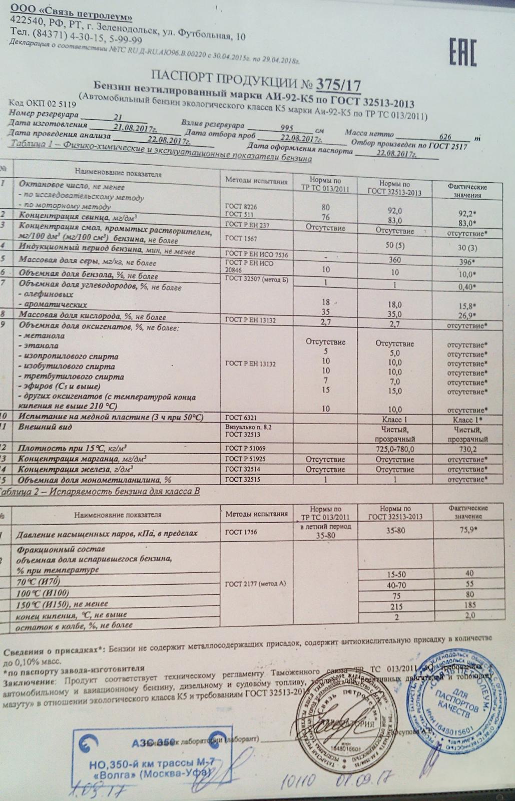

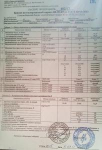

@VAn12, ну, у Шелл тоже есть бонусная программа, пусть и не такая выгодная, как у остальных в части именно скидок на топливо. А Башнефть это или нет -  :unknw: , я тут посмотрел другие паспорта на 98-й с Башнефти, там ДНП тоже высокое. Так что производитель 98-го у вас мне непонятен, с Башнефтью вроде бы много общего, но ДНП, смолы и фракционный состав малость не в кассу. Уж не с омского ли НПЗ этот бензин? :unknw: Ибо вот тут в комментах представитель сети АЗС Irbis отписал, что на свои АЗС они поставляют 98-бензин Омского НПЗ со своей нефтебазы в Зеленодольске.
Да, я знаю, что Ирбис (он же Транзит Сити) тоже работает с этой нефтебазой, но во-первых новость по ссылке все же не первой свежести, а во-вторых, они все-таки никак не связаны ни с какими НПЗ и могут закупать бензин там где выгоднее на данный момент, сегодня у них может быть Башнефть, завтра Омский и т.д. Год назад в этой теме форумчанин выкладывал паспорт на 98 бензин с их заправки, тогда сошлись на мнении что это Башнефть:
http://www.oil-club.ru/forum/topic/126-benzin-kakoj-luchshe/?p=724578
А вообще, постараюсь на следующей неделе к ним наверно заскочить и посмотреть паспорт. Может что и прояснится.

Я этим летом на Юге России видел десяток паспортов уфимского АИ98 с марта по август.
Цифры бензола гуляли от 0.2 до 0.9, цифры смол от 1 до 3.3.
Сам удивлялся.
Вы хотели Ирбиса - его есть у меня! Только вчера отфоткал на М7 на границе Нижегородской и Владимирской области:
