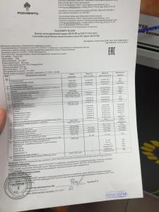

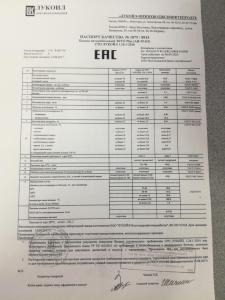

Прощу помощи в выборе бензина АИ—95 для 1.2 tsi! Почему 95 а не 98, а потому что, у нас в городе "Саратов" нет 98 бензина! Правда продают 98 бензин на не понятных частных заправках, где даже паспорт на бензин не предоставляют! Использую масла с 504/507 допуском, поэтому хочу подобрать более подходящий бензин аи—95 так чтобы не убить им масло и естественно не "загадить" поршневую.Аи-100 не рассматриваю т.к стоит как чугунный мост. Вот пару паспортов на бензин 95.

@07CERGEY, по 1 паспорту-производится у вас под боком, 2-новокуйбышевск/башнефть

Вот решил один бак на ТНК аи95 откатать, а так всегда ездил на лук. аи95экто (паспорт прилогаю). Вот еще думаю залить на ТНК 95пульсар и тогда посмотрю разницу между ними!

КМК по первому паспорту от Роснефти бензин будет оставлять больше депозитов, чем по второму паспорту от Лук ;)

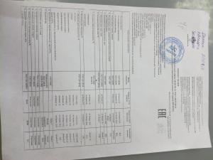

Вот ещё один паспорт 95пульсар ТНК, свежий.Остальные паспорта я выкладывал выше! Как всегда хочется выбрать что то среднее, цена, качество, расход
