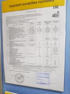

Был сегодня на Shell
Сфоткал паспорт 95 обычного.
Кто что скажет???
@Bratec lis, у меня такое же наблюдение по БК на 100 лук против shell VPR . Буду более детально смотреть за расходом Shell VPR.
складывается ощущение что за счет базового бензина плюс присадка -на 1л где-то меньше расход на  Shell. единственное , базовые бензины разные- то с Башнефти, то с Янос, то с Рязани.

  19.02.2018 в 17:31, mastakillla сказал:
Кто что скажет???
Паспорт 95-го VPower
Nemo присадка
Серы многовато
Изменено пользователем fortius
Кто что скажет???
По докам хороший бензин (правда, V-Power, как выше уже отметили), серы 9 - ну и черт с ней, совсем мало серы (3-4 мг) сейчас только в Лукойловской сотке. Фракционный состав хороший, но его в Ногинске своеобразно измеряют - пару месяцев назад у того же самого бензина Ткк была 211 градусов, поэтому абсолютной уверенности в корректности приведенных показателей у меня нет, небольшого завышения И70 и И100 я не исключаю. Что касается происхождения бензина, соглашусь с @IliaP., уфимский бензин скорее всего.
