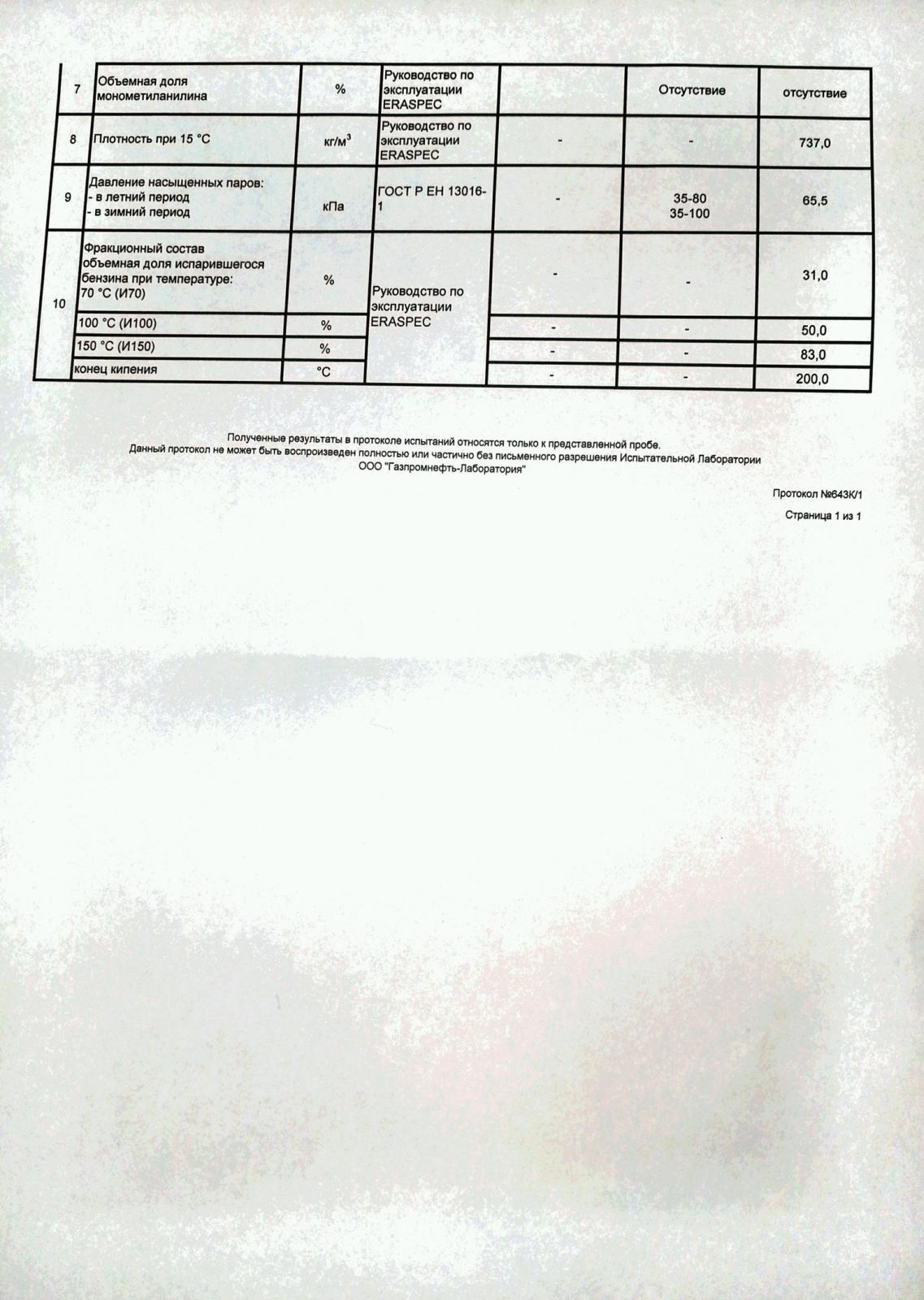

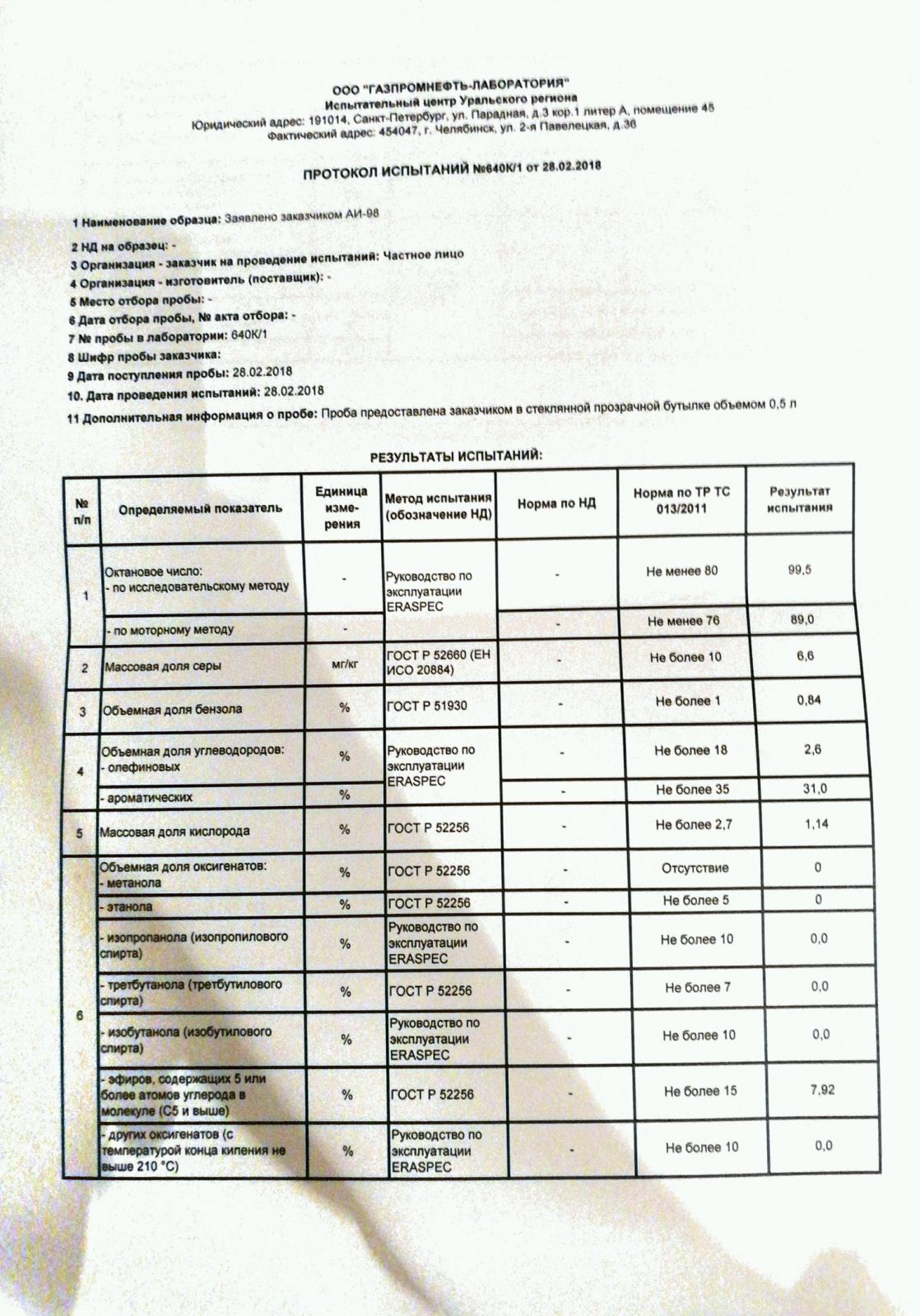

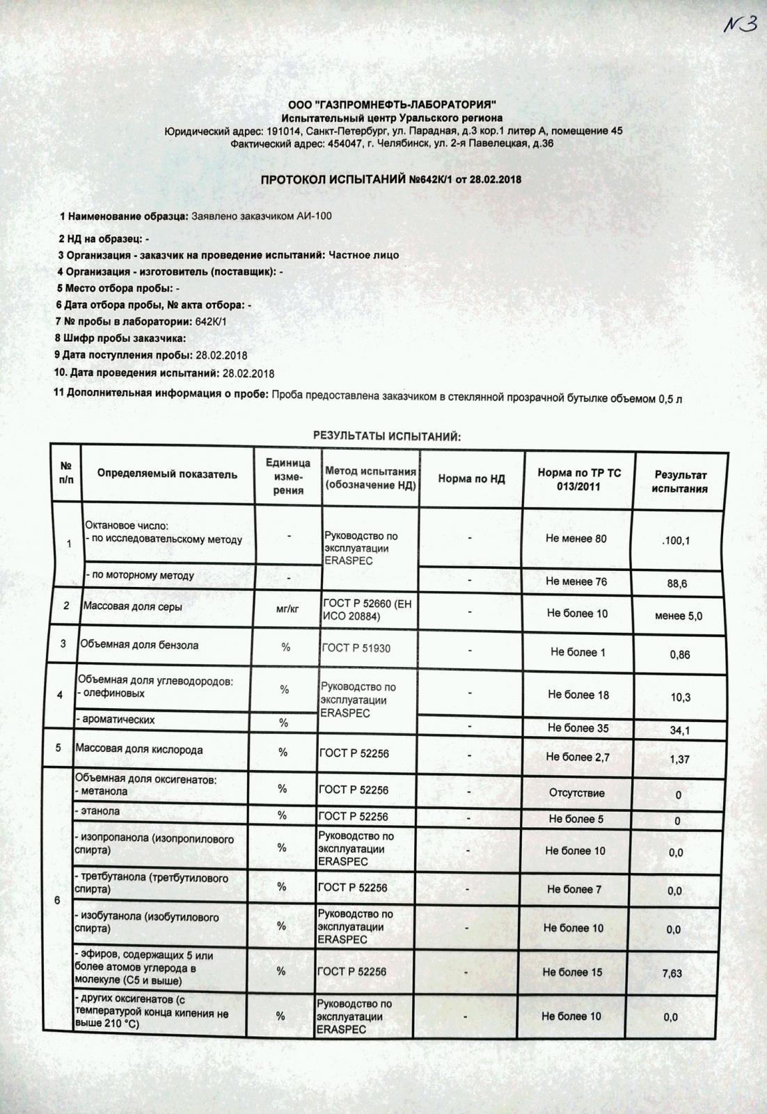

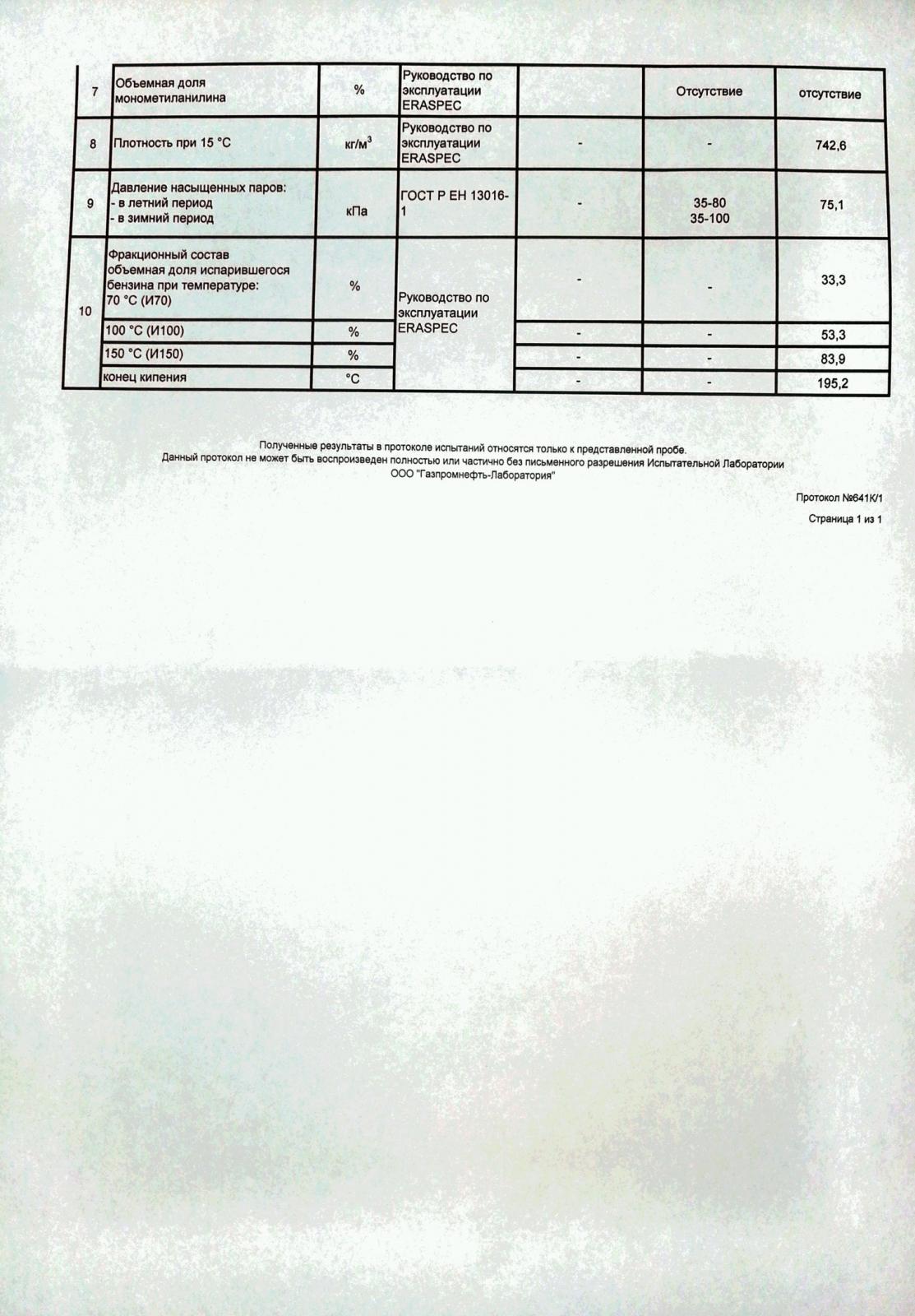

Интересные тестовые лабораторные данные(в лаборатории ГПН) 98 и 100 бензинов с Челябинска(subaru club юг сибири с VK),
Последовательность такая:
98 ГПН около Челябинска
98 Башнефть(см паспорт-как 95)
100 Лук
98 ГПН по трассе
98 ГПН оказался почти 100 и с чуть лучшими параметрами по сравнению с 100 Лук, как считаете?
Изменено пользователем IliaP.
@IliaP.,
КМК
Лук 100 будет чище сгорать, на это показывает t конца кипения(чем ниже t, тем меньше отложений).
Могу ошибаться :)
@NAK, Да ,температура кипения хорошая, серы меньше 5-тоже хорошо!
но ароматики-34-почти на верхней границе нормы, в отличии от ГПН98..., индексы давления паровой пробки ниже у Лука100, чем у ГПН98.-это вроде минусы.
ГПН удалось 98 как 99/100 сделать- ИМ-99, ОЧ-89.
какие еще мнения по протоколам данных?
