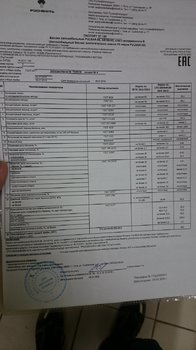

В Московии Лук 95 уже стоит на 1.5-2 рубля дороже чем ГПН/РН, и  экто почти также. У 95 Лука- нет МТБЭ/минимум и плотность повыше. Присадка устаревшая.
Льюсь на ГПН автомате 95 gdrive по 46.25=>44.25  по акции. Делает МНПЗ с современной присадкой 6590С+6473? См. паспорт в теме ГПН.
95-й на Луке снова без МТБЭ? Потом, паспорт с ГПН не показатель - имхо, это последствия пожара на заводе, обычно у них другой бензин. Что касается разницы в цене, я хз - в Липецке Лукойл и Роснефть синхронно цены подняли на 1.7% на все топлива.
Наконец, у Роснефти очень большой разброс цен даже внутри МКАД - рядом с моей работой 95-й перед НГ стоил 45.80, рядом с домом - 44.90. Так что на каких-то АЗС, может, и будет полтора рубля разницы с Лукойлом, но где-то будет меньше 60 копеек.
Exel меня не было в РФ с октября, только прочитал новость про пожар на МНПЗ, пишут что сократят обьемы и переключаться в случае чего на ярославские и омские поставки.
Про горевший Лук я постил некоторое время назад.
Enzo69 спасибо, такой же паспорт с арктическим 95 выкладывал в теме ГПН. 99 аж давление насыщенных паров.
если чисто от ДНП отталкиваться, у РН типа просто переходного на зиму, но зато плотность хорошая и индукционный период посчитали до упора.
IliaP. А еще интересно большее на 2 ед ОЧМ у МНПЗ и большее количество смол. Вообще и количество олефинов последнее время очень сильно упало у МНПЗ с 10-12% до 3-5%. Даже не знаю, хорошо это или не очень ( про олефины)
