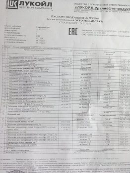

Бензин в Екатеринбурге - пермский лук ( 46,5) и омский гпн ( 45,05)
Что скажите ? )
Изменено пользователем Saul
Saul лук более "правильный" по составу чем ГПН, ехать на нем лучше будет за счет конской дозы олефинов и мтбэ с кислородом, но засирать будет движок(смолы, олефины) и каты будь здоров!
если выбирать-не засирать и не ахти ехать-гпн
тут и то и то по паспорту неахти
если скидывать машину через 3 года, лейте на чем едется лучше или что дешевле, если послегарантийка и еще 1-2-3 года хотите ездить надо смотреть что-то другое
если другого нет, то лейте лук и применяйте техрон, может убережет от капиталки.
p.s. в 1;4 vag турбо однозначно лить 98 или выше. на 95 там эбу будет давать снижение мощности ну и в жаркое время точно детон будет!
Изменено пользователем IliaP.
