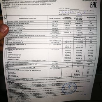

Убожество по вышеописанной формуле у ГПН100 выглядит вот так
А такие низкие угли у ГПН100 в этом году были только из Череповецкой аномалии.
Ну, и рекордные :Dбыли оттуда же

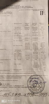

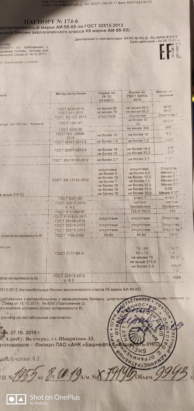

В 18.10.2019 в 18:15, Lacoste сказал:
только я один ногти накрашенные заметил и кучу конфет?))
:D  Я когда спросил сфоткать, она без проблем, достал паспорта начал, она мне вежливо предложила помочь, мол давайте подержу...
я удивился, почитав тут, у многих проблема с фотканием, не разрешают, а тут даже подержать предложила, хорошая женщина.
А снизу холодильник с мороженным :)
Вчера сфоткал паспорт 95-го обычного, на той же заправке Шелл. На башнефте ездил всё это время?
Пардон за качество, солнце светило просто писец и времени не было
