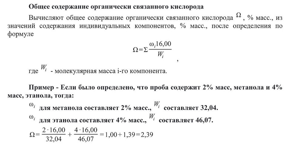

Я выкладывал анализы РН100 и G100,и вот чего непонятно.
У РН100 кислорода 0,91%, при этом эфиров 12,3
А G100 кислорода 1,2%, при этом эфиров только 6,5. Откуда остальной кислород?

Вопрос не откуда, а куда РН дела свой, 12,3 это больше чем 0,91%, на вскидку это около 2%.
Iron_N первое, у кого-то плохо с математикой, содержание кислорода банально рассчитывают
