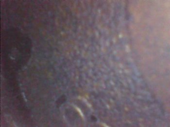

Это родные поршня мотора 4G69,  2006г , после применения КМТ Драйв от @СИНТЭКС , до применения были чуток с налётом , вот тут этот эксперимент
2019-01-03_12-56-30-59.thumb.jpg.566deda954e8482a0e7c5f8c2e02b5fe.jpg2019-01-03_13-26-59-21.thumb.jpg.94cd2bdd732eb953ab846e99777b5194.jpg2019-01-03_12-53-14-44.thumb.jpg.0f9aa9de06bb8392d865c361042ea770.jpg2019-01-03_12-52-23-59.thumb.jpg.e5702de9eab40652432e72722027b786.jpg
