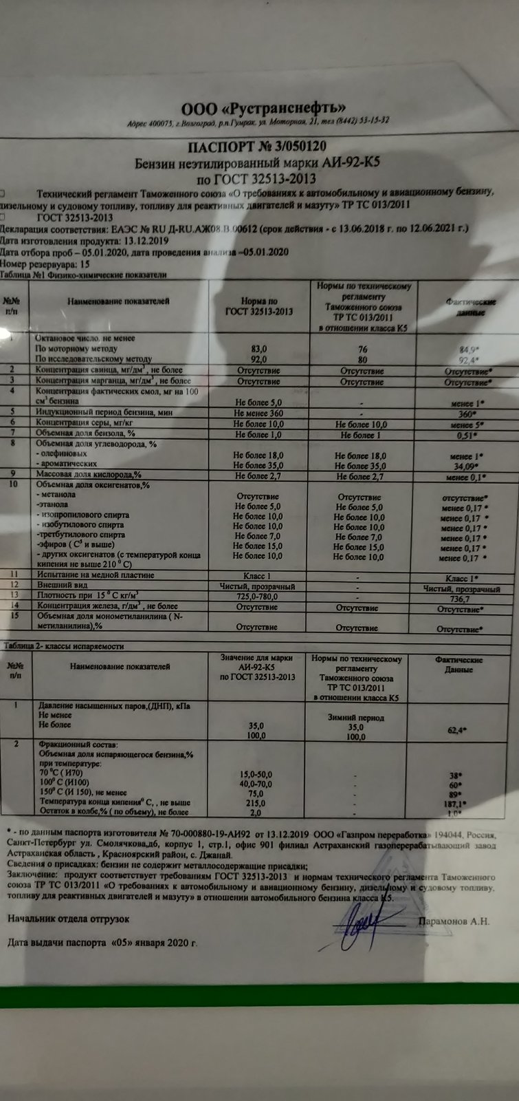

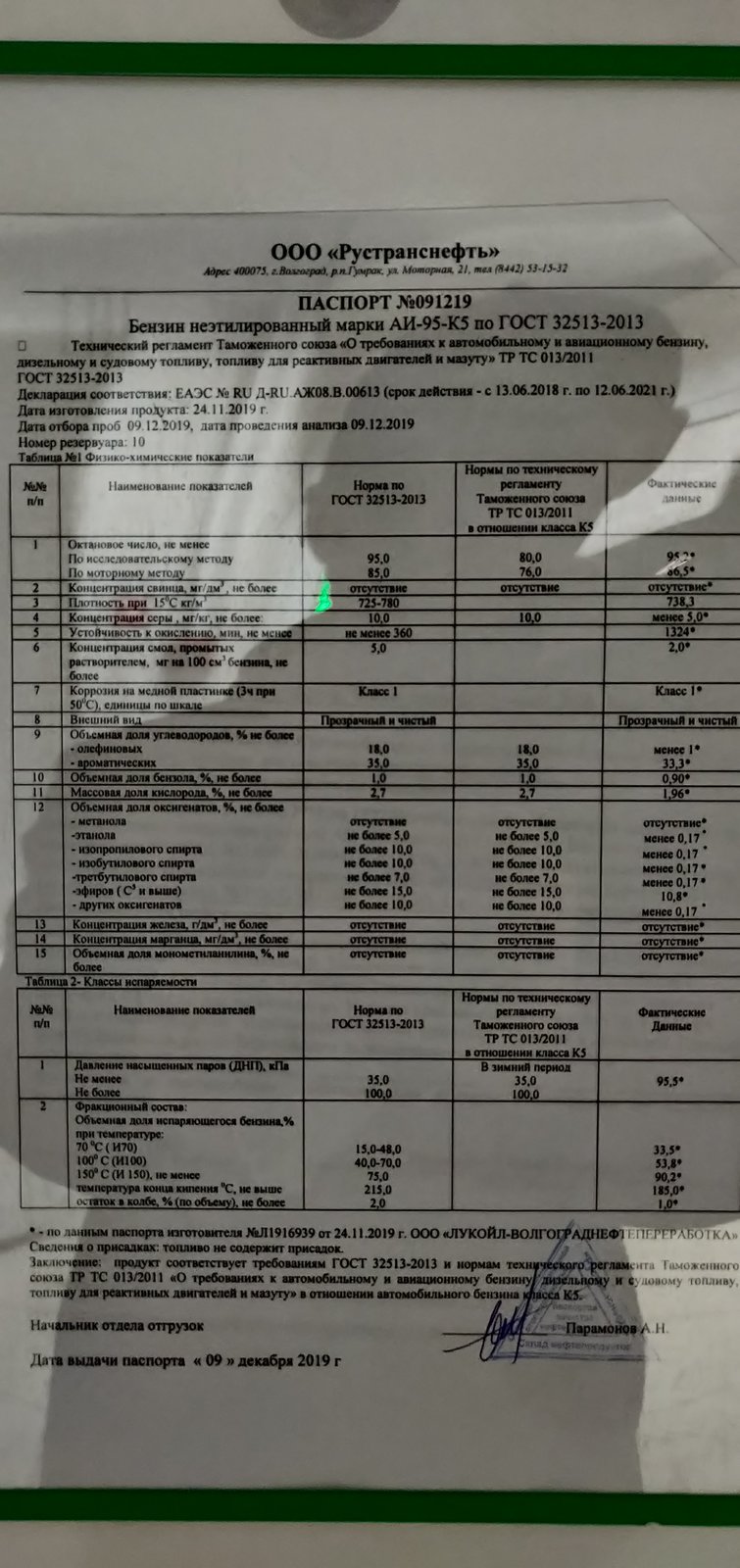

Залил недавно такое топливо. Что примечательно - по ОЧИ и ОЧМ топливо то 95-ое, но по паспорту 92-ое и продаётся как 92-ое. Интересно в чём прикол?
Вот и на Башкирское топливо попал, сфоткал два паспорта, цена низкая в городе, но и заправок всего три вроде, и все на окраинах. Оцените плиз..
