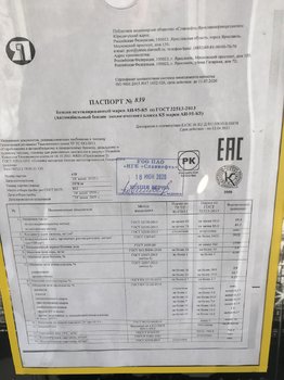

А я лью такой:
от 95 отказался. Постоянно то эфиры то олефины, туда сюда.
Изменено пользователем Хмыр
Хмыр кислорода менее 0,10, просто ниже границы определяемости, всё равно что ноль.

  22.06.2020 в 07:34, IliaP. сказал:
smold хорошие, только надо обратную сторону тоже фоткать! там важная инфа!
Раскрыть
Никогда не думал что на обратке тоже инфа. А что там?
smold паспорта бывают и на одной странице, но кто-то растягивает на две, просто сравните с остальными, других производителей.
